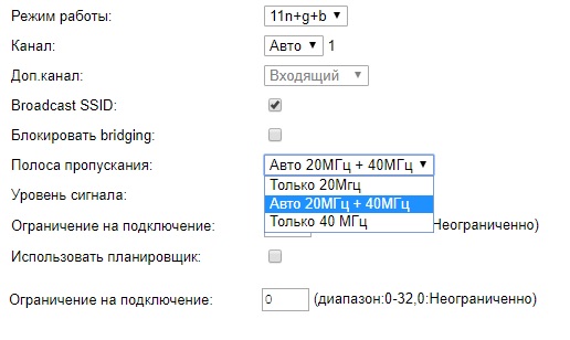

Здравствуйте, спасибо за Ваш совет.
В настройках роутера попытались найти - мы не эксперты в разных таких делах, если что.
По умолчанию стояло Авто 20МГц +  40 МГц, а в "ограничении" стояло 0, как на картинке. Вы эти ограничения имели ввиду, или что-то иное?
См карттинку ниже.
Спасибо заранее за ответ!

igorillo
parapapapam написано:
... В настройках роутера попытались найти...
... да просто попробуйте (если есть такая опция, то из раздела настроек Wi-Fi, или Wireless, 2.4GHz):
1. изменять значения параметра Канал с AUTO на какое-нибудь значение с 1 по 11;
2. затем подтверждаете и ожидате пока перезагрузится роутер;.
3. включаете ТВ и пытаетесь подсоединяться к Wi-Fi сети.
