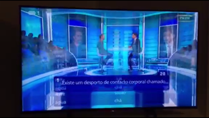

Boa noite,
Queria saber se alguém já teve este problema com algum televisor Sony.
Quando ligo fica a dar correctamente a imagem, depois uns segundos fica assim como se tivesse a subir, volta ao normal, depois ao mesmo..
Não consegui inserir o vídeo da minha gravação aqui no fórum, deixo o link do youtube para perceberem melhor.
https://www.youtube.com/watch?v=lJevQGD5Yzk
Já a deixei num reparador autorizado da Sony, estou aguardar pelo orçamento, na altura foi-me dito que não era comum este tipo de avarias e que este modelo era a primeira vez que aparecia lá com este problema.
De referir que a televisão nem 4 anos tem 😔
Cumprimentos

Boas,
Já recebi o feedback.. Infelizmente as noticias não foram boas.
Foi o painel do LCD 😞
Após uma análise, vou optar por uma nova, fico um pouco frustrado por ver a Sony a tomar o mesmo rumo das marcas generalistas, onde em tempos primavam pela qualidade e satisfação do cliente que escolhia os seus produtos por essa mesma razão. (pequeno desabafo, tendo em conta que nem 4 anos tinha).
