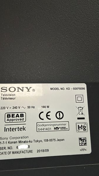

Llamé por teléfono al SAT de Sony en Barcelona y me dijeron que ya no se fabrica la placa que habría que cambiar.
Me informaron que solo se hacen recambios para 5 años y que en mi caso no hay ni nueva ni usada.

Aprovecho y os muestro la fecha de la TV para la que ya no hay recambio.
