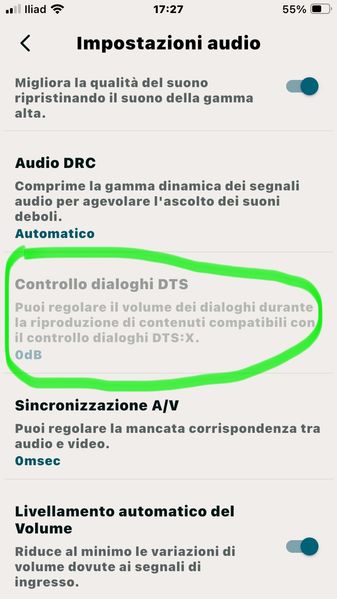

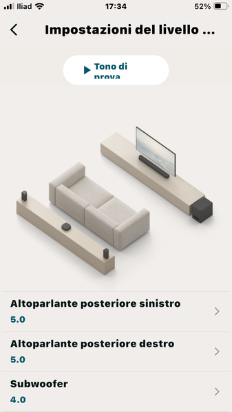

Buonasera qualcuno ha questo prodotto ? Non riesco ad alzare il volume dei dialoghi , nello speaker centrale della soundbar ,unica pecca al momento per quanto riguarda l’impianto in generale .
Tramite app BRAVIA CONNECT c’è una impostazione che riguarda appunto controllo dialoghi DTS che però non è selezionabile perché a quanto pare ci vogliono contenuti compatibili con DTS:X , le ho provate di tutte , rimane sempre oscurata questa impostazione , ma a prescindere da questo , vorrei alzare il volume appunto riferito ai dialoghi in generale , me li fa alzare sui satelliti e il sub , ma non sulla soundbar ( che al momento dovrebbero stare a 0 db
, può essere che c’è qualche impostazione sul Sony KD-55 AF8 che magari bisogna attivare o disabilitare ?

Temo che ciò che tu possa fare in assenza di Contenuti DTS:X sia al Link:
https://helpguide.sony.net/ht/2089/v1/it/contents/022_Adjusting_Sound_Quality_2089.html

Ti consiglio di usare Dolby Speaker + Upmix
la cosa bella di questa soundbar è proprio il parlato.
Anche se sinceramente Sony potrebbe inserire con un aggiornamento l’opportunità di poter aumentare il canale centrale come fa ad esempio
