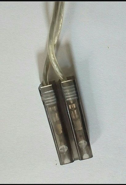

Es geht um die Verbindung der dazugehörigen Boxen mit dem Steuergerät. Dies ist nur möglich mit einem Sony-Spezialstecker, der fest mit dem Lautsprecherkabel verbunden ist. Ich bräuchte also den Stecker, um ihn hoffentlich erfolgreich mit dem Kabel verbinden zu können. Wie komme ich zu solch einem Stecker? Fand im Internet keine Antwort.

Hallo @ullrich,
um welche Anlage geht es denn genau? Sony hat bei den all-in-one Systemen so weit ich weiß immer unterschiedliche Stecker.
Bis du die Modellnummer nachlieferst hilft dir vielleicht dieser Beitrag:
- Nic

Es ist eine cmt-cpx11. Kein Heimkino, nur Stereo.

Hallo @ullrich,
der Lösungsweg den ich vorschlagen würde wäre jedoch auch hier sehr ähnlich. Statt nach dem passenden Stecker zu suchen (welcher WENN du ihn findest auch unverhältnismäßig viel kosten wird), würde ich auf die Kabel einfach passende Stecker crimpen.
Wenn ich die Anleitung richtig lese sind die Steckerkontakte hier zylindrisch - sehe ich das richtig? Auch dafür gibt es passende Stecker, welche man auf die Kabel crimpen kann.
Kannst du einmal den Durchmesser der Steckerkontakte mit einer Schiebelehre messen?

Hallo Nic,
habe leider keine Schieblehre. Aber in der Vertiefung am Steuergerät, wo die zylindrischen Stifte sitzen, ist es möglicherweise auch zu eng.
Auf dem Foto der Rückwand können die beiden Chinch-Buchsen vielleicht einen (groben) Größenvergleich bieten. Ich halte zwei mm für wahrscheinlich. Da ich es mittlerweile für unwahrscheinlich halte, den
gesuchten Stecker zu finden (am liebsten mit einem Kabel daran), führt am Crimpen wohl kein Weg vorbei. Die Konstruktion sollte dabei natürlich trotz der Enge so stabil und so gut isoliert wie möglich sein.
Welche Lösung würdest du einem handwerklichen Laien wie mir vorschlagen?
Mit freundlichen Grüßen
Ullrich

Hallo @ullrich,
entschuldige die späte Antwort, ich war die letzten Tage kaum online.
Ich muss einmal nachsehen, ob ich über Pixel-Messung in einem Bildbearbeitungsprogramm ungefähr auf den Durchmesser komme. Sonst würde ich einfach vorschlagen ein Set mit verschiedenen Spitzen zu kaufen und zu probieren, welche Stecker auf Stifte passen.
Crimpen selbst erforder in meinen Augen wenig handwerkliches Geschick, ich kann dir aber gerne einen kurzen Videoclip erstellen mit einem übrigen Kabel das ich noch irgendwo habe.
- Nic
