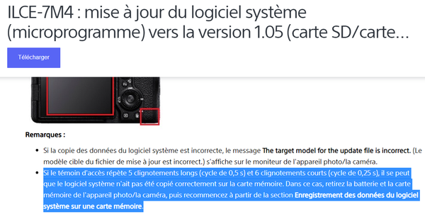

Bonjour BeiBar,
pas très rassurant votre expérience. Je suis en train de faire l'upgrade de 1/01 vers 1.05 comme le suggère SONY. Ça va faire bientôt faire 1h que ça mouline. J'ai peur que la mise à jour ne se fasse pas correctement.
La led accès fait 5 flashes courts et 6 flashes longs depuis le début. Pas de changement de rythme du clignotement.
Ça sent le retour SAV...
Quelqu'un aurait-il un conseil ?
Merci
profile.country.FR.title
Glaculok
Leader
Bonjour @Sebreal92 ,
Votre problème correspond a ça :
Cordialement.
Sebreal92
Explorateur
Merci pour cette info à coté de laquelle j'étais passé...Je recommande tout.
