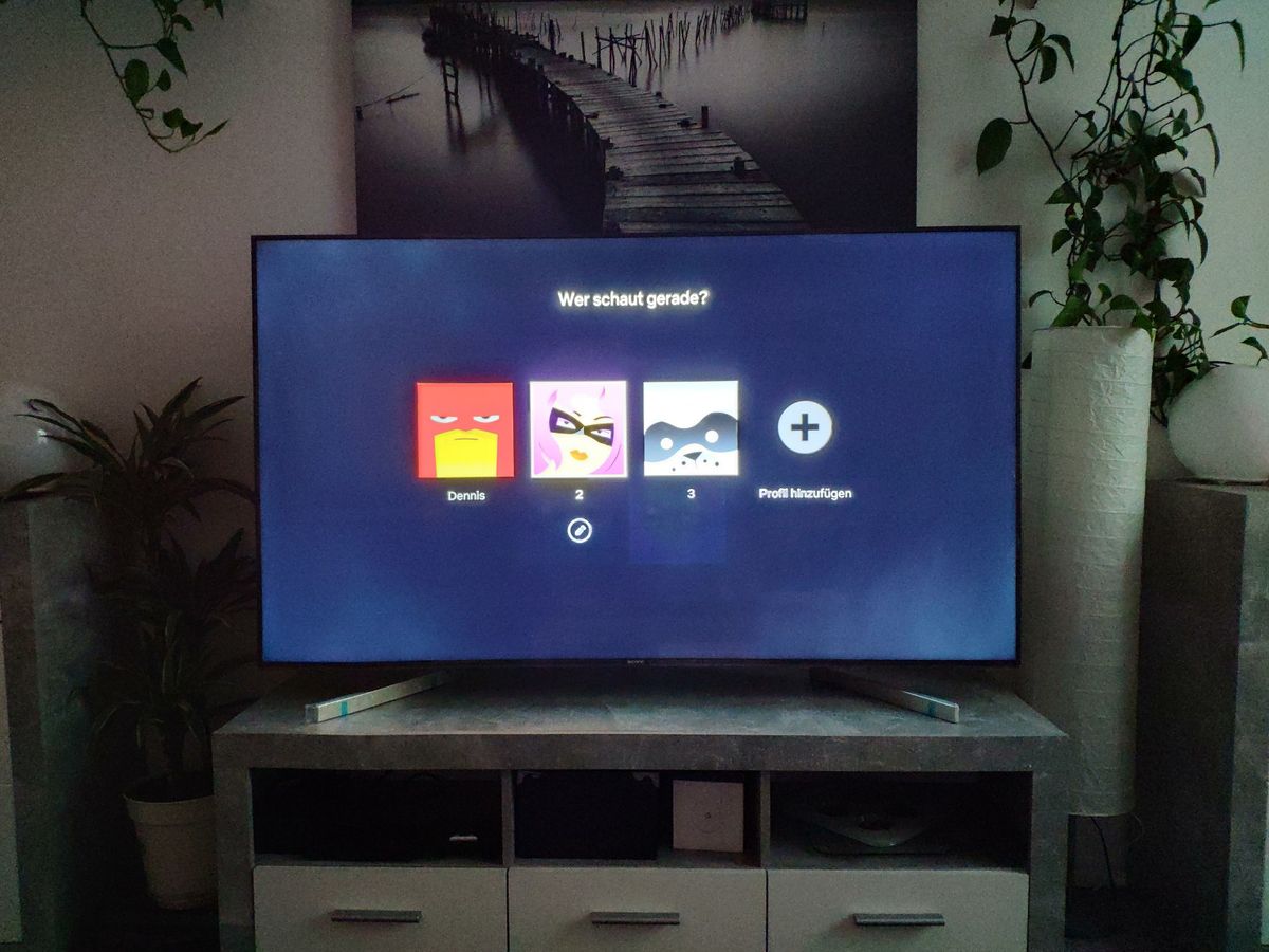

Hallo,
Ich habe gestern ein Upgrade vom 65xe9005 auf den 65xf9005 gemacht und bin vom neuen TV mehr als enttäuscht.
Leider hat das Panel extrem mit Clouding zu kämpfen sodass ich gern wissen würde ob noch andere das Problem haben.
Beim 55x8505 und 65xe9005 war ich mit der Ausleuchtung sehr zufrieden aber der 65xf9005 ist leider echt eine Katastrophe.
PS : LOCAL-DIMMING aktivieren oder aktivieren bringt keine Veränderung  IMG_20190126_085850-1600x1200.jpgIMG_20190126_085850-1600x1200.jpg

So... Kurzes Update.
Der Fernseher wurde gerade gegen ein Neugerät ausgetauscht .
Die Ausleuchtung ist beim Austauschgerät deutlich besser und auch LOCAL-DIMMING arbeitet jetzt einwandfrei.
Laut dem Techniker sah es so aus als wäre das Panel beim vorherigen Gerät verzogen bzw stand unter ungleichmäßiger Spannung.
