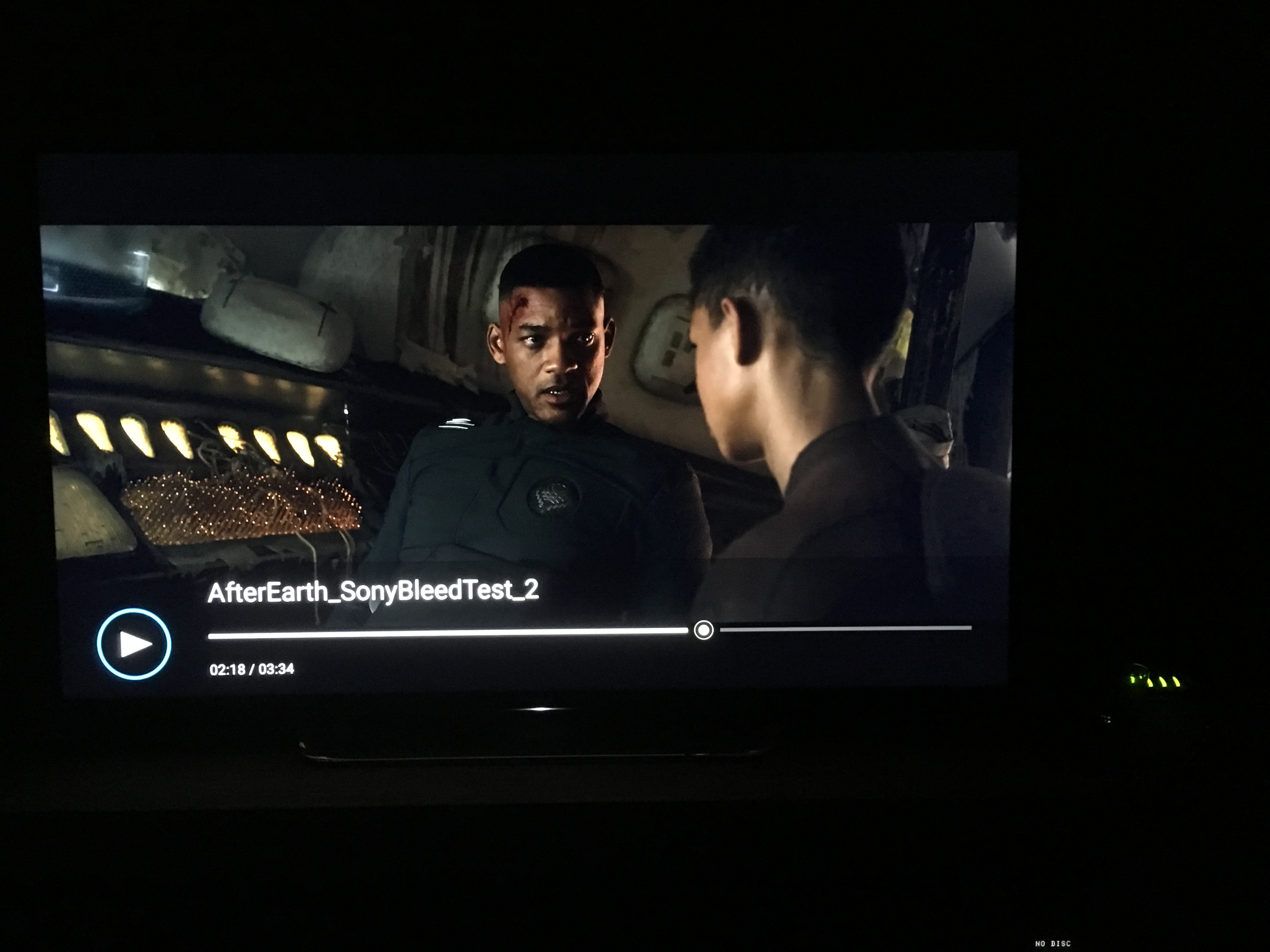

So dann wollen wir das Thema mal neu anpacken!
Mir ist gerade eben aufgefallen, dass es vielleicht doch kein Hardware Problem ist. Sony will sich ja zu dem Problem nicht äußern also werden wir hier solange Druck machen bis man die Ursache mit diesem weitverbreiteten "Mist" endlich gelöst hat.
Gleich vorweg, mein TV ist kaum von der Problematik betroffen. Es hängt wohl SEHR stark von der Quelle ab!
Hier mal ein Beweis, dass es "eventuell, 100% kann ich es noch nicht bestätigen" kein Hardware Problem ist.
Man beachte die linke seite des Bildes! Das Bild ist dort "perfekt" wie es sein sollte. Der graue Schleier wird scheinbar künstlich über das Bild gelegt damit die Nutzer nicht zu sehr von der Qualität verwöhnt werden.
Quelle: Youtube Clip, keine besondere Quali oder sonst was.
Damit könnt ihr eure TVs auch testen: Testvideo1, Testvideo2

Die Bilder von dir kenn ich leider nicht, deswegen kann ich dir auch nicht sagen ob da jemals Einleuchten zu sehen war :slight_smile:
Und das mitm spitzen Winkel ist Käse, wenn es so wäre dann würde bei dir auch die Mitte leuchten sobald du auf die Seite gehst. So ist es aber nicht. Und lilane Stich kommt sicher nicht wg dem Blickwinkel.
Der Sony Mensch heute bei mir, hats selbst gesehen und sogar festgestellt, dass man mit dem Schwarzwert das Zeug wunderbar reproduzieren kann. Ab 50 steigt dann die Party und alles leuchtet auf.

fluppe1405 schrieb:
Schwarzwert auf 45!
Da müsste aber ne Menge absaufen.
AVS-Test Disc:17-25 dürften dann weg sein.
@fluppe1405
Ich bin ein "professioneller" Schwarzseher und hab weder was absaufen noch anbrennen lassen :wink:
Aber im Ernst: Wenn du auf Seite 13 zurückblätterst, dann kannst du aus der Grafik der Helligkeitsverteilung erkennen daß es da keine "schwarzen Löcher" gibt.
Wenn ein helleres Signal am TV ankommt, dann kann man es auch erkennen. Mit dem recht flachen Helligkeitsanstieg unter 5% kann Sony das Problem mit den Randaufhellungen bei >5% kaschieren: Das garantiert einen größeren Bereich von Details die beinahe schwarz erscheinen, und der problematische Bereich ab 5% wird kleiner.
Die Test-Videos hab ich heruntergeladen und werd ich die nächsten Tage am TV durchprobieren. Am PC Monitor ist die Schwarzabstufung ok :slight_smile:  Den kalibriere ich halt auch regelmäßig.
Felix

Dein Diagramm erklärt recht deutlich die seitliche einstrahlung.Sieht so aus als wenn das die ansteuerung für einen Edge LCD Tv wäre.Also die 55 Klasse.Ob Sony da die falsche Software programmiert hat?
Würd ich mal nach Sony schicken.Direct LEDs dürften doch so etwas gar nicht haben.Der Randbereich ist ja doppelt so hell wie die Mitte bei 10 Prozent.
Erklärt aber immer noch nicht warum die Ränder blau leuchten.Sieht man super in diesem Video.
https://www.youtube.com/watch?v=SuT6ZKr7s_M

@fluppe1405
Würde Sony weisse LEDs verbauen, dann würde ich mich das auch fragen. Das von den LEDs erzeugte Licht ist aber eher lila! Und bei ungleichmäßiger Ausläuchtung kommt es zwangsweise zu einer Farbverschiebung Richtung Blau/Lila.
---> Am geöffneten Panel ist die Lichtfarbe der LEDs leicht zu erkennen (nach ca. 2 Minuten).
