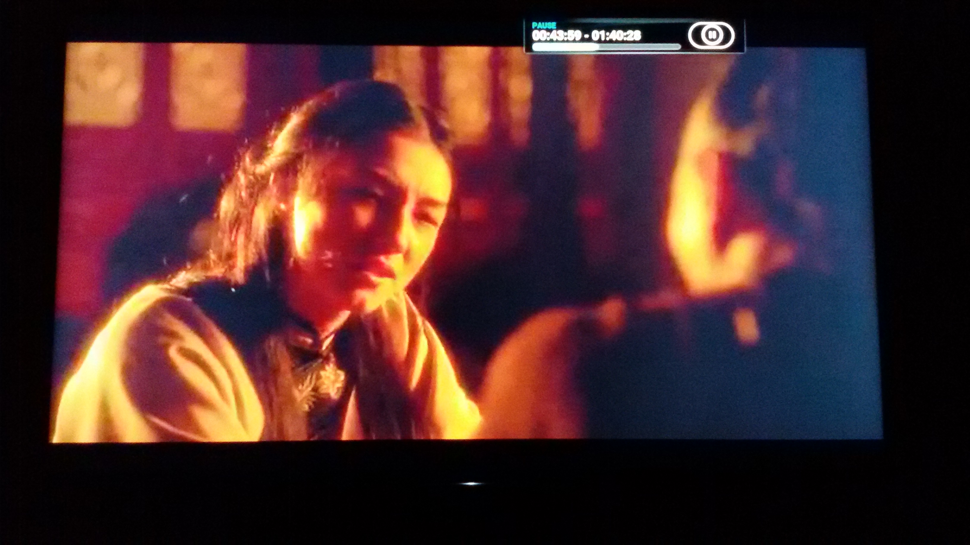

So, habe auch nochmal ein paar Screenshots gemacht....
Wie Ihr seht habe ich auch einmal die Farbe auf 0 gestellt, da sieht man keinen "Farbstich"
Gruss Hansi
Gruss Hansi
Hallo Hansi!
Farbstich gibt es keinen, aber die Helligkeit ist im Randbereich doch etwas höher als sie sein sollte. Wenn nur der Farbstich stören würde, dann wären weiße LEDs eine Lösung, Aber die leuchten halt nicht so hell. Mich stört aber auch die ungleichmäßige Helligkeitsverteilung ziemlich!
Felix

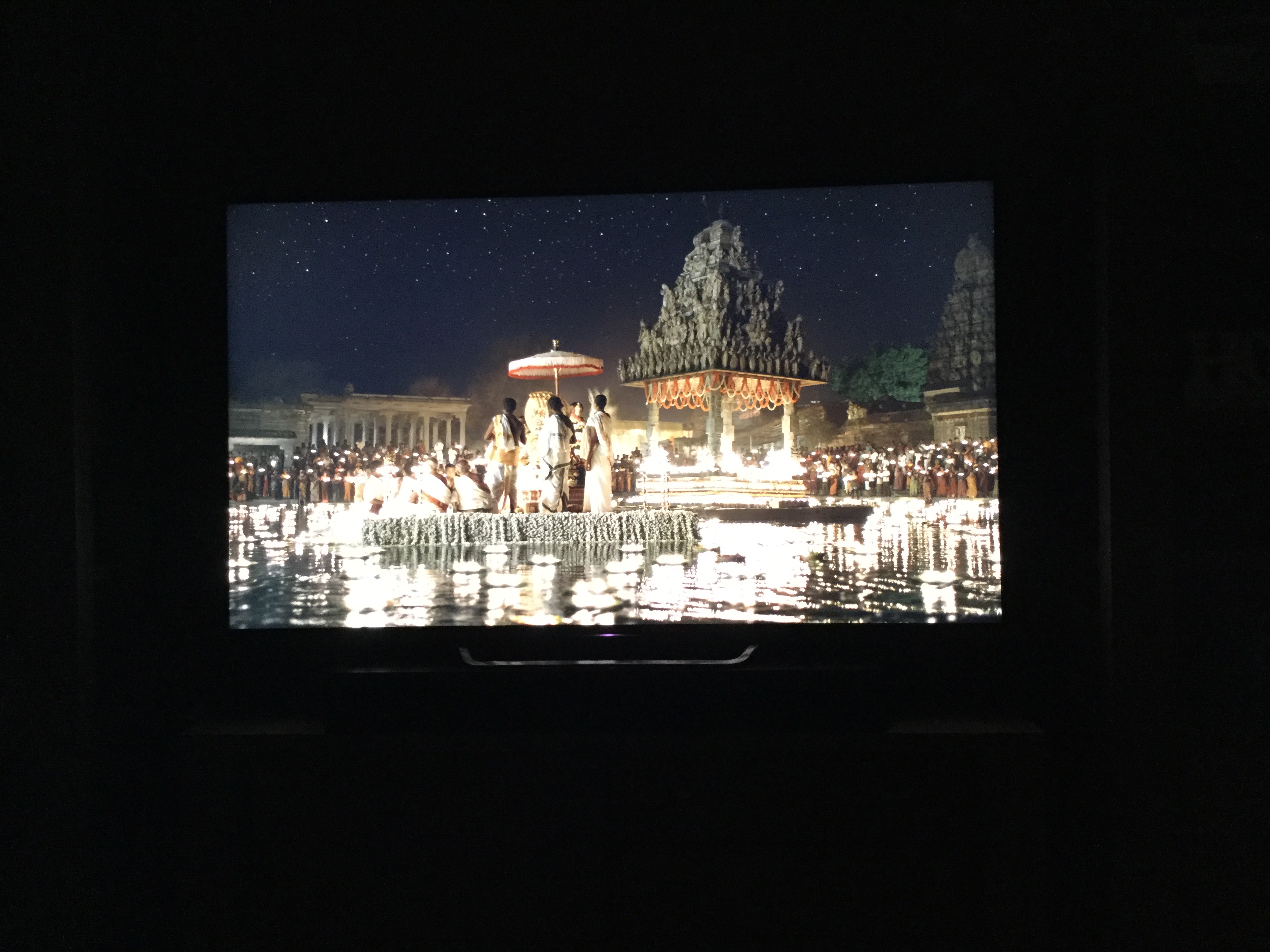

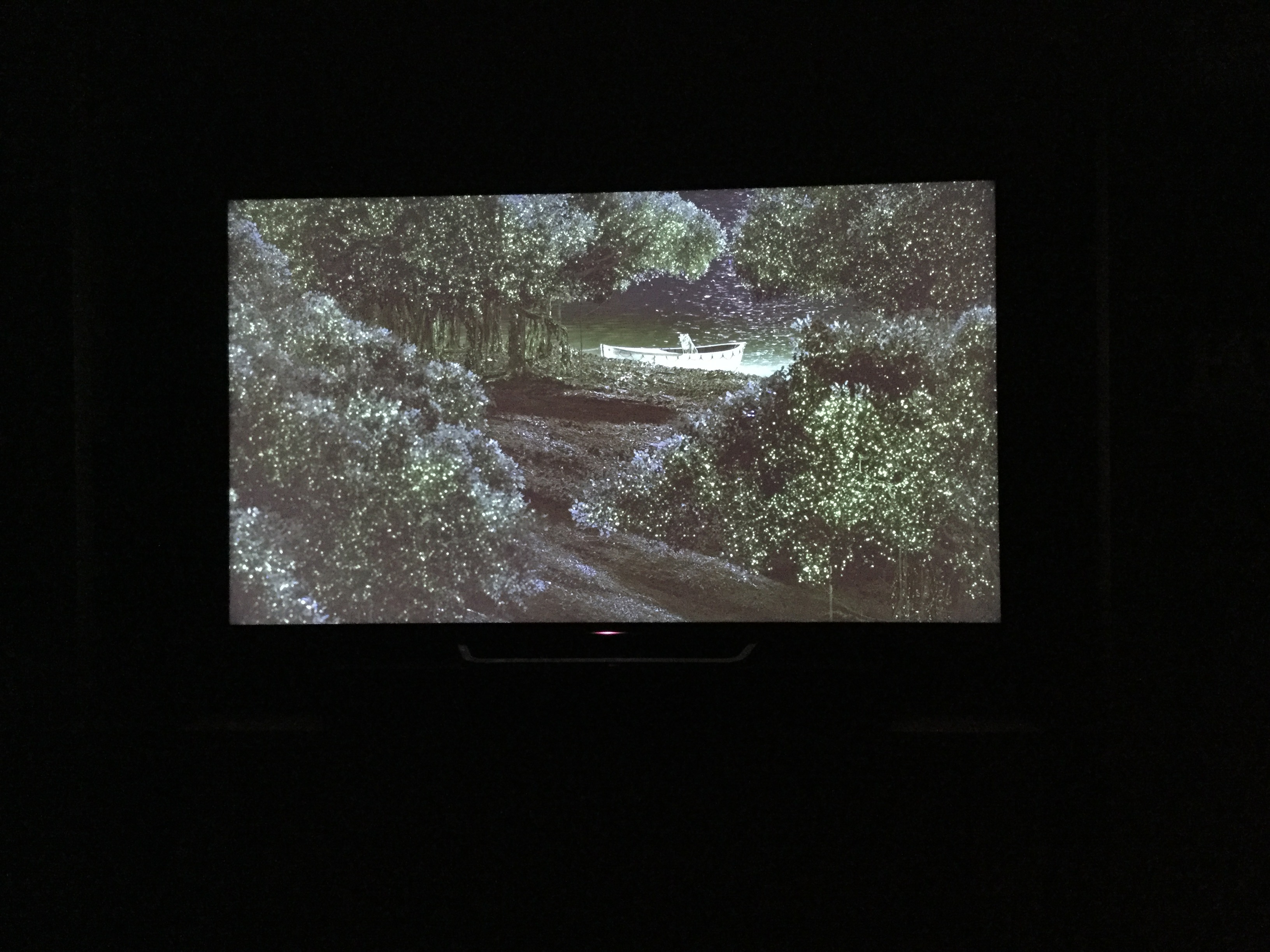

Rael67
So siehts bei mir aus:
