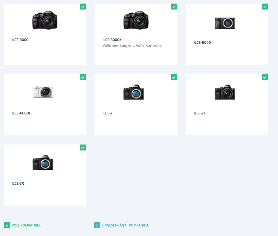

Ich habe eine A6000 und eine A7II. Nach langem Überlegen habe ich mir einen HVL-F43M zu den beiden Cameras gekauft und bin jetzt sehr überrascht, dass offensichtlich das AF Hilfslicht am Blitz weder auf der einen noch auf der anderen Kamera funktioniert. Ist dies wirklich so oder mache ich etwas falsch? Was versteht Sony unter "VOLL KOMATIBEL" (siehe BIld)?
