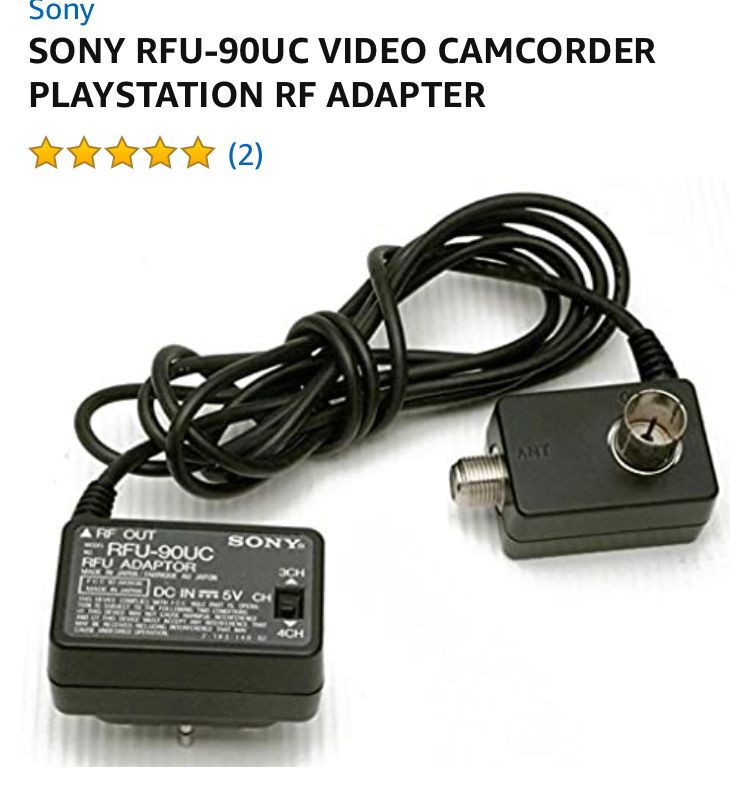

Con el tiempo que tengo con esto de la pandemia quise ver como podía pasar mis grabaciones desde mi CCD TR66 a mi pc. en el foro aparece un artículo: Como transferir video a un ordenador con cable de audio/video.(ID de artículo : .00126605 ) Lamentablemente mi cámara tengo un adaptador RFU-90UC para conectar a un TV.

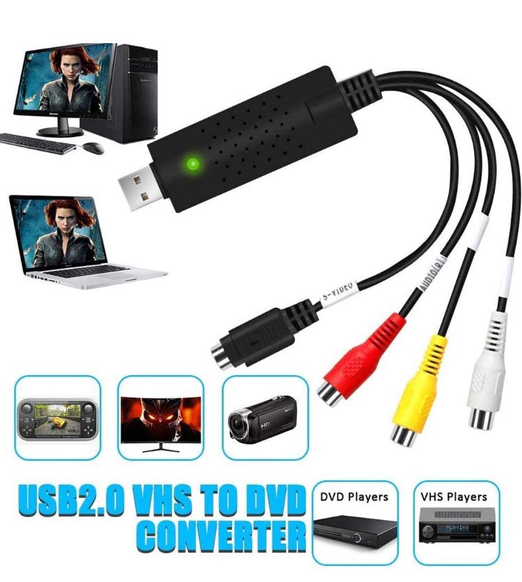

Buff, lo que pides es bastante complejo y te explico, esa cámara, antigua ya, lo que emite es la señal de video directamente, no la procesa para ser reconocida por un software en el PC, por lo que para que el PC la reconozca no es suficiente un cable USB, sino una capturadora de video que transforme la señal de audio en video en una señal que reconozca el PC.
Eso no seria mayor problema, existen capturadoras  de video por USB económicas para este fin.

Una opción seria:

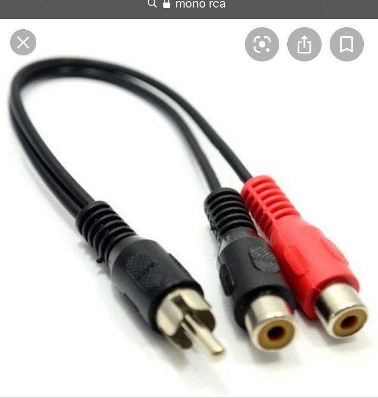

Si conservas el cable Audio/Video original, perfecto, sino por tanto se requeriría otro cable mas para el video, y para el audio, o bien uno de Jack a RCA o bien un cable divisor RCA-A doble RCA (Blanco/rojo) para conectarlo a la capturadora. Ya te digo no se que conector  de salida de audio tiene esa cámara, y no se cual de los dos necesitarías, creo parece en la foto un RCA y NO dispone de conexión Jack 3,5.
Esto contando que sea estérea, tampoco se si esa cámara dispone de salida audio estereofónico o monofónico.

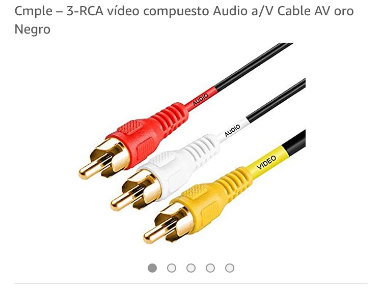

Tambien se podria utilizar un unoco cable de
Y obviamente un cable RCA macho-macho Amarillo para la señal de Video.

Segunda opción seria: ( Mas difícil de encontrar)
Seria también factible si encontrases una capturadora de video para el PC con entrada de conector de antena simple, y conectarlo con el adaptador RFU-90UC que dispones y sacar audio/video a la vez  hacia la capturadora, pero desconozco si existen con esa entrada RF coaxial de antena, me parece que no se comercializan ya, eran tarjetas capturadoras internas para puerto PCI en PCs de torre, no para USB.
Si optases por un solo cable Video compuesto, o si dispones del de A/V original de la cámara, en ambos casos  necesitarías igualmente usar también un cable RCA-Macho A doble RCA de audio 2 Hembras si la salida de Audio de la cámara es monofónica, como sospecho.
