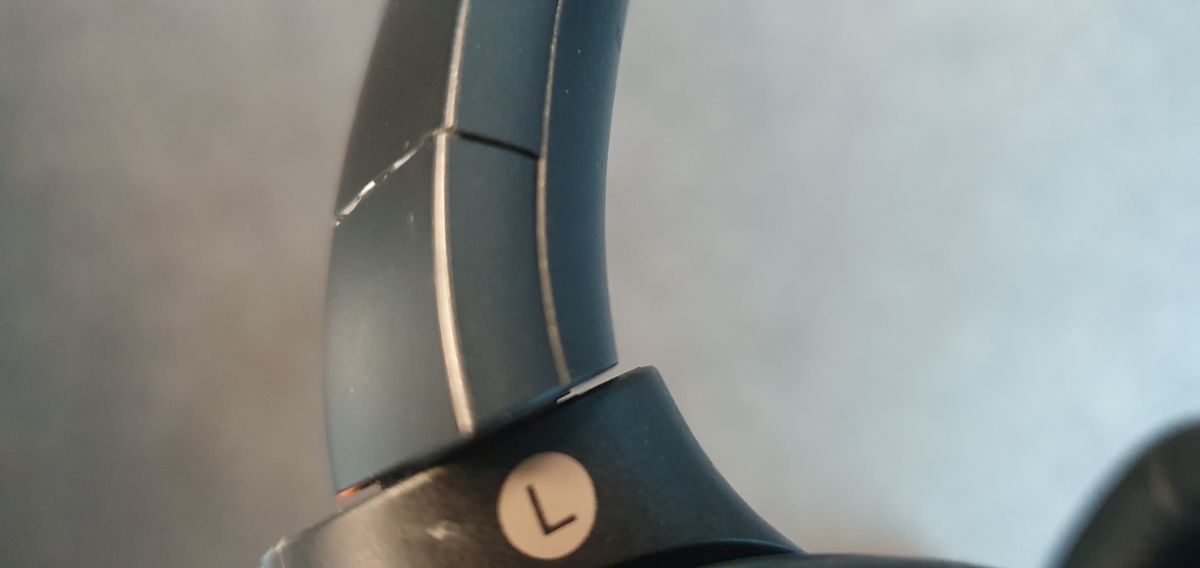

Hallo,
hab meinen Kopfhörer noch kein Jahr und gestern ist mir beim ausetzten die Abdeckung gebrochen.
Ist das ein Materialfehler? Kann ich diese Abdeckung irgendwo kaufen? Vielleicht bei EET Europarts, wenn ja, weiß jemand wie die genaue Artikelbezeichnung ist. Ich möchte ungern den ganzen Weg über hinschicken, warten, von der Post abholen etc. gehen. Würde am liebst das Ersatzteil selbst bezahlen und einbauen wenn das geht. 20210209_102152.jpg20210209_102152.jpg20210209_102219.jpg20210209_102219.jpg

Hallo,
wenn er noch kein Jahr alt ist könnte es eventuell unter Garantie fallen.
Wende dich am besten einmal an den Sony Support.

Hallo aus Erding,
für den Fall, dass es keine Garantie gibt, das Ersatzteil heisst:
Sony SLIDER LOWER (L) ASSY
Kannst du so suchen, gibt es auch bei Ebay, oder hier
