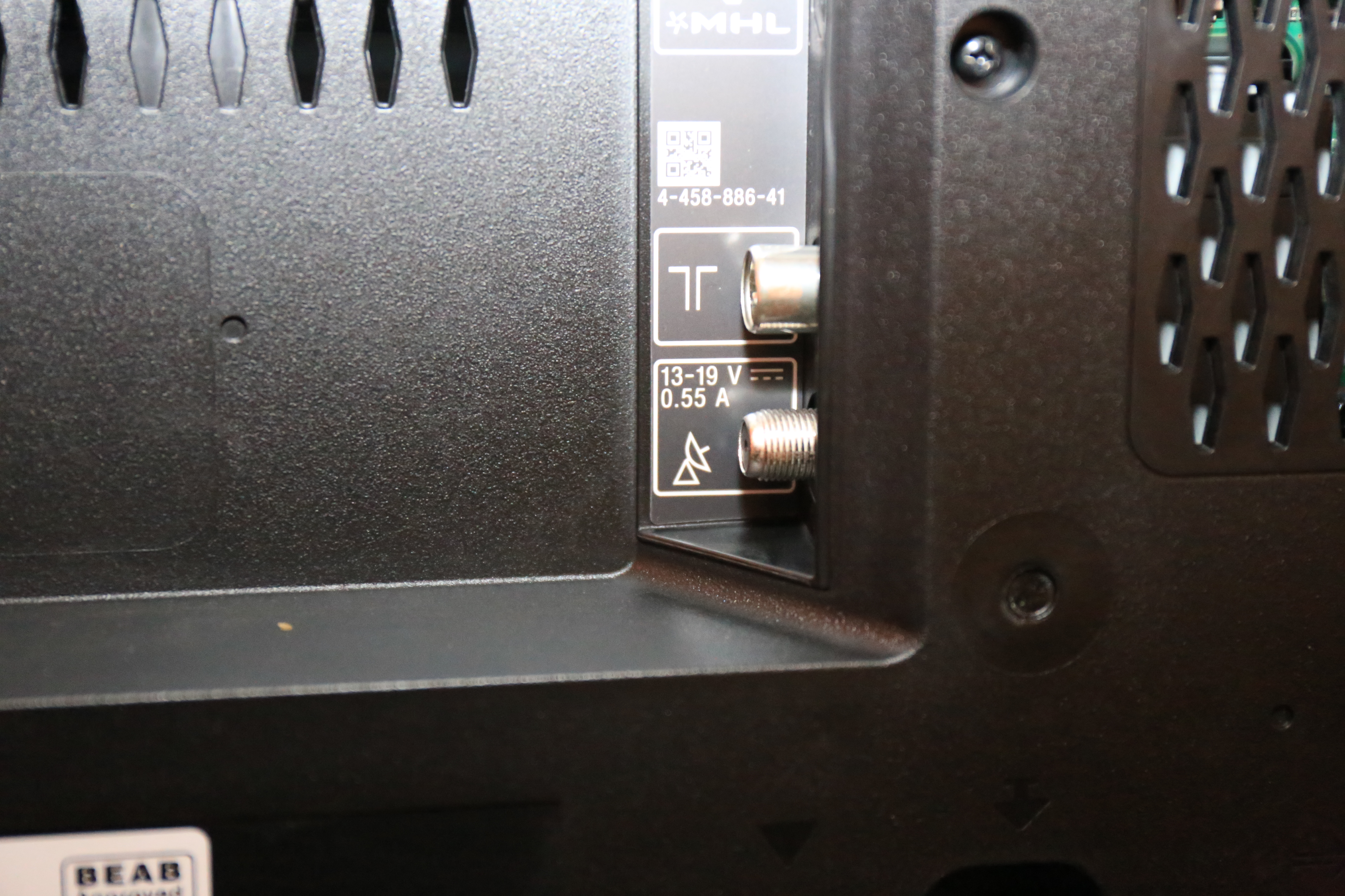

Проверяйте наличие разъема под кабель от спутниковой антенны.
На старых моделях нет, на новых должно быть.
Вот фото с сайта мвидео для телика KDL32W654A, снизу под входом для аналогового тв - нет входа для спутникового тв, а на моём телевизоре он уже есть и в спецификации об этом ничего.
SK-Hardwired
Правильно. Если есть второй разъём для спутниковой антенны, и пункты настройки спутниковых каналов в меню ТВ, то спутниковый тюнер в телевизоре есть, и он работает.
