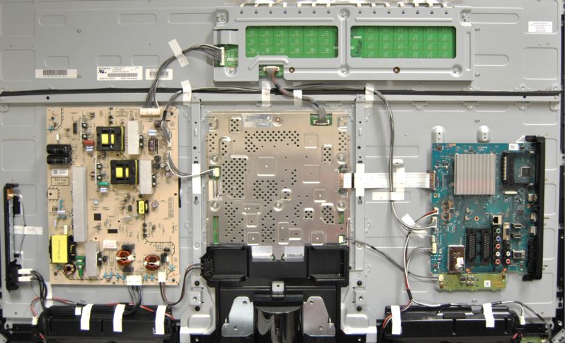

фото внутренностей ТВ СОНИ 2010 года:
сейчас внутренности еше уменьшились процентов на 10.
так что дерзайте... если деньги девать некуда.

Человек на полном серьезе предлагает залезть в  дорогостоящий девайс что-то там посмотреть с познаниями радиокружка.
 Я предлагаю залезть в какое-то инопланетное изделие? 🙂 Вполне серьёзно предлагаю снять крышку и узнать, на какой элементной базе собран усилитель, чтоб потом можно было делать выводы. Или "дорогостоящесть" как-то усиливает сложность откручивания винтиков? Вы жути-то не нагоняйте - прям как раньше совки рассказывали сказки про кислоту в магнитолках ипонских 🙂
 Вот, потратил ровно 5 минут и своими кривыми радиокружковыми ручонками отвинтил десяток винтов. Наверное произошло ЧУДО и я ничего не сломал! А ведь "дорогостоящий девайс" просто обязан был рассыпаться от прикосновения отвёртки неуча с радиокружковыми познаниями!
Проверил, что за усилитель стоит в моём ТВ:
 Да, к сожалению, класс D. Собран на TAS5731 - жуткие параметры гармонических искажений. Хорошо, что слушаю через внешнюю акустику.
