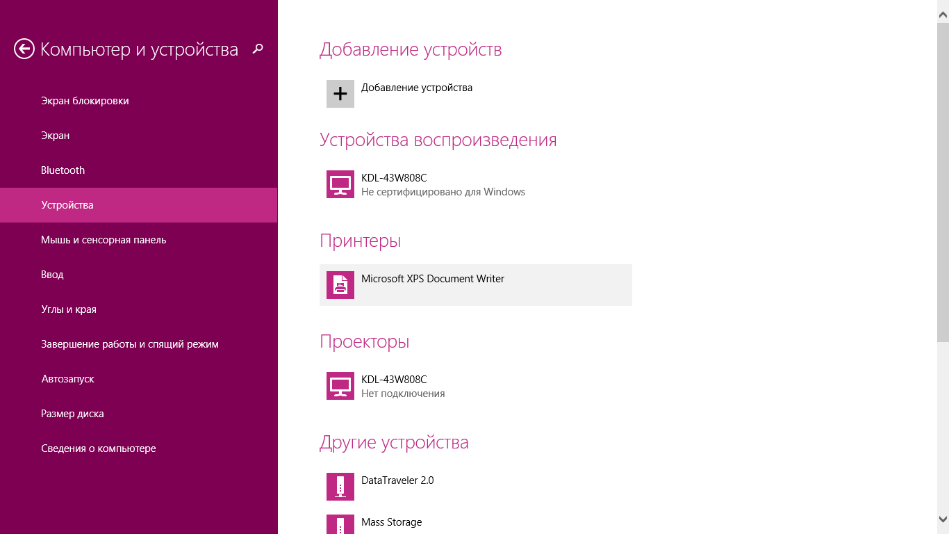

НЕ сертефециравано для виндовс, что это значит я не знаю. МБ кто-нить знает как серцефицировать или это проводиться на уровне компании и ее софта?

начиная со 2 пункта все пробыывал на 8 виндовс) но в итоге только  Телевизор и ноутбук находят друг друга, но после нажатия кнопки "подтвердить/разрешить" нечего не происходит, только бесконечно идет подготовка к дублированию экрана, а затем появляется сообщение об ошибке подключения сначала на ноутбуке, а затем на телевизоре.
Мб кто-то знает о
Безымянный3.png???
