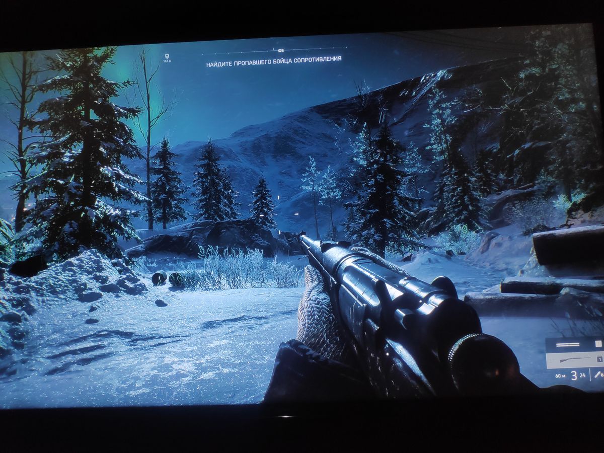

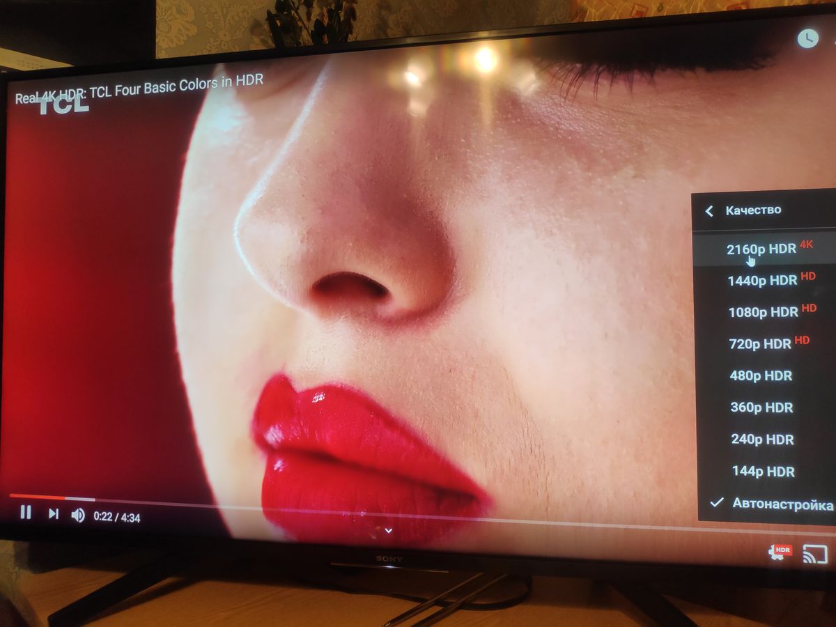

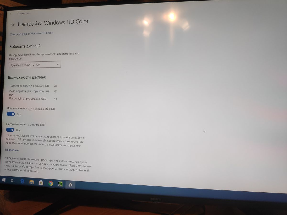

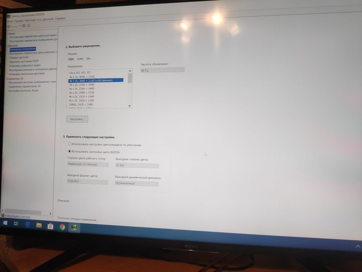

Купил на днях телевизор sony kd49xf7096.Решил попробовать его с HDR в играх и на YouTube на ПК.Первый день долго провозился с настройками но картинка в режиме hdr была через чур насыщенной (вырвиглаз).Думал что кабель плохой и не тянет(был от старого монитора версии 1.4 скорее всего).Решил купить HDMI 2.0 vention.Но он оказался бракованным,сдал обратно.Подключил старый кабель и продолжил изучать тему.Как только не менял я формат цвета улучшения не было.В самой Windows 10 во вкладке параметры - система - дисплей,параметра windows hd color не было,хотя писали что если дисплей поддерживает hdr то должна такая вкладка быть.Совсем опечалился этому.Но решил может что с виндой не так.Скачал последнюю версию Windows 10(1903).И о чудо в ней появился ползунок включения HDR.Потоковое видео с Ютуба и игры с hdr типа battlefield V отображались как надо.Предварительно выбор сцены поставить HDR.Странно ещё что доступен 12 бит глубина цвета.Видеокарта geforce gtx 1060 6gb.IMG_20191020_005428.jpgIMG_20191020_005428.jpg
