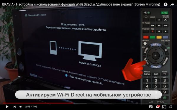

I. Нужна возможность вывода (воспроизведения) мультимедийных файлов с телефона на экран ТВ. При использовании Wi-Fi Direct
При успешном подсоединении на тв отображается "изоображение 1", каким образом вывести(воспроизвести) на ТВ медиафайлы, где волшебкая кнопка? Если в самом мобильном устройстве нет в настройках экрана функции "транслирования"? Для этого нужны соответствующие приложения для вывода (воспроизведения) медиафайлов на ТВ, так? Ведь если я просто открою видео или картинку в телефоне они не появятся на экране ТВ. А все приложения которые перепробовал, не могут найти ТВ для того что бы передать на него медиафайлы. Или вы хотите сказать, что если в настройках телефона нет данной позиции, то устройство не имеет возможности транслировать/выводить/передавать/воспроизводить медиафайлы на ТВ при подключении по Wi-Fi Direct? Тогда для чего все эти приложения?
изоображение 1

igorillo
@Alexandr907 написал (-а):
... I. Нужна возможность вывода (воспроизведения) мультимедийных файлов с телефона на экран ТВ. При использовании Wi-Fi Direct...
... вот пошаговая инструкция со страницы поддержки, как соединить компьютер, планшет или телефон с ТВ через Wi-Fi Direct , чтобы выводить контент на экран ТВ (и на каком же шаге начинаются сомнения?):
https://www.sony.ru/electronics/support/articles/00081197
