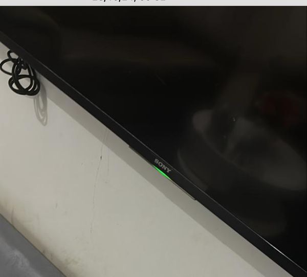

  • Salute mia tv  Sony Kd-85xg8596 un luce verde fissa niente immagini vorrei sapere cosa significa questo un aiuto grazie

Prova a scollegare il TV dall'Alimentazione per alcuni minuti, minimo 5 ba se puoi aspetta anche di più, poi ricollega l'Alimentazione e verifica se l'Immagine c'è.

Dovrebbe indicare che il TV è acceso, non hai alcuna Immagine ma vedi qualcosa sullo Schermo come MENU oppure scritte di qualche tipo? Solo tutto nero? Ma il Pannello sembra acceso senza Immagini o sembra spento?
papadaouda
Esploratore
Niente schermo solo
led verde fisso
