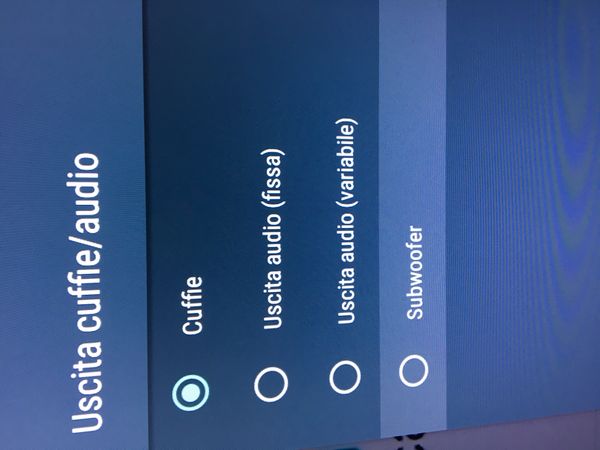

Il pannellino dove configuro l'uscita cuffie è questa.
Cosa significano le opzioni 2 e 3? O devo comunque inserire il jack nella uscita cuffie della TV da una parte, e dall'altra nell'ingresso della basetta wireless/RF delle cuffie?
Non è chiaro se si possa (e come) usare l'ingresso digitale ottico nella basetta della cuffia collegandolo alla uscita SPDIF della TV., non c'e modo (almeno io non l'ho trovato) di configurare la digital out SPDIF come uscita cuffie....
Se non si puo, non capisco a cosa possa servire tale ingresso sulla basetta della cuffia. Praticamente nessun AVR HT possiede una optical-out, solo optical-in (come out solo una , a volte due, HDMI)

Non conosco le tue cuffie, ma ho dato un'occhiata al manuale.
A me pare di capire che la "basetta" ha ingressi ottico e analogico. Li ci puoi connettere dei dispositivi. Tipo la TV col cavo ottico (in output dalla TV) un cellulare o un vecchio lettore CD/DVD in analogico. Poi il segnale audio alle cuffie viene trasmesso senza fili.
Le opzioni 2 e 3 (e 4), da quanto avevo capito io, servono per scegliere se l'uscita cuffie (analogica) della TV verrà collegata a:
  1. Cuffie analogiche
  2. AVR con ingresso analogico (roba vecchia come il mio)
  3. Come sopra
  4. Sub woofer direttamente in analogico
Non ho capito la differenza tra 2 e 3. Probabilmente 2. ha l'uscita audio costante col volume che viene modificato (solo) dall'AVR mentre 3. utilizza la regolazione volume della TV.
