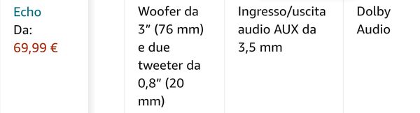

Ciao, il mio modello è questo allegato ma penso che forse potrebbe essere qualcosa riguardante i codec che citavi sopra ma non trovo nulla per ora (cercherò ancora) e inoltre quando faccio la ricerca da sony non trova niente. La cosa strana è che si collega via Bluetooth ma l'audio che esce è molto basso e coperto da quello della tele mentre via cavo solo un leggero fruscio.
