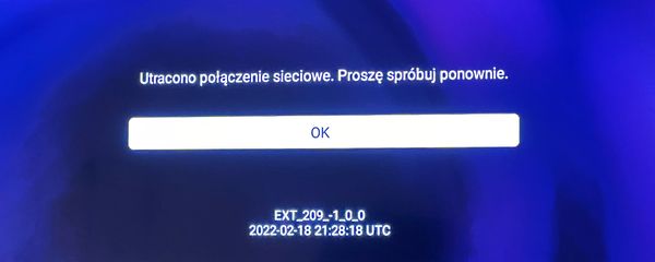

mam problem ze stworzeniem konta Bravia Core.
Telewizor 75x90j. Zarejestrowany.
Po uzupełnieniu wszystkich danych wyskakuje komunikat jak na zdjęciu.
Kilkanaście prób od wczoraj. Za każdym razem to samo

Też mam problem z zarejestrowaniem konta Bravia Core. Mam zaktualizowaną aplikację w telewizorze. Internet po kablu. Wyskakuje mi komunikat: utracono ołaczenie sieciowe i kod błędu: EXT/209/40193/0/0.
Proszę o poradę.
Ja mam identyczny problem od tygodnia. Pomimo wykonania wszystkich aktualizacji i poprawnym podłączeniu do Internetu poprzez WiFi w telewizorze nie można zarejestrować konta Bravia Core. Mam komunikat utracono połączenie sieciowe i kod błędu: EXT/209/40193/0/0. Jak widać nie tylko u mnie jest ten problem, miło by było gdyby Sony raczyło podać jakąś wskazówkę jak to naprawić.

Zrobiłem tak jak zasugerowano i aplikacja Bravia Core - DZIAŁA!!! 😄😄😄
Dodam, że na początku z niepowodzeniem próbowałem zarejestrować konto z adresu w domenie ONET (poczta.onet.pl)
Po sugestii supportu z powodzeniem zarejestrowaniem konto
z adresu w domenie GOOGLE (gmail.com)
