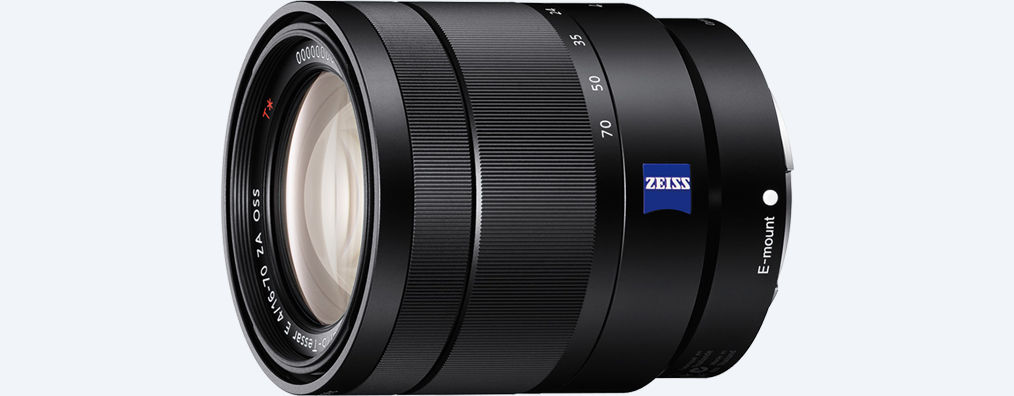

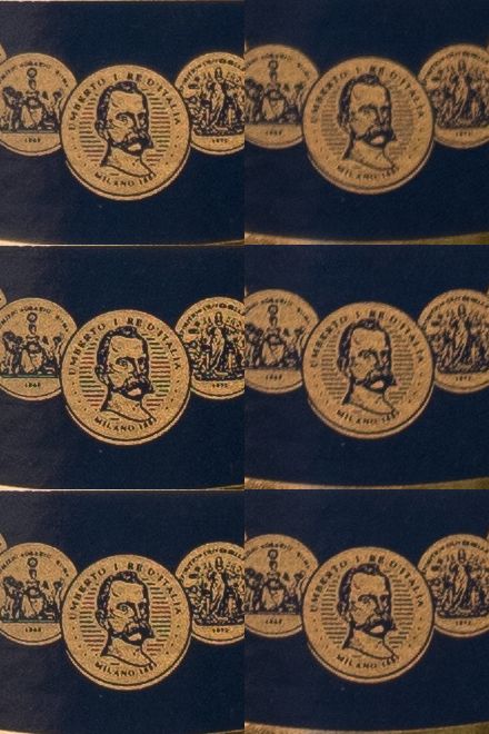

Scherptecrops
De foto’s zijn geven het centrum (linker foto) en daarnaast de scherpste onderhoek weer. Onder elkaar vind je crops genomen op 16mm F4, F5.6 en F8.
De centrumscherpte is reeds vanaf F4 uitstekend en verbetert (in mijn ogen) zelfs niet meer bij het toeknijpen van het diafragma. De hoekscherpte loopt wel wat achter, behoorlijk op F4 maar goed tot zeer goed bij hogere diafragma’s.
