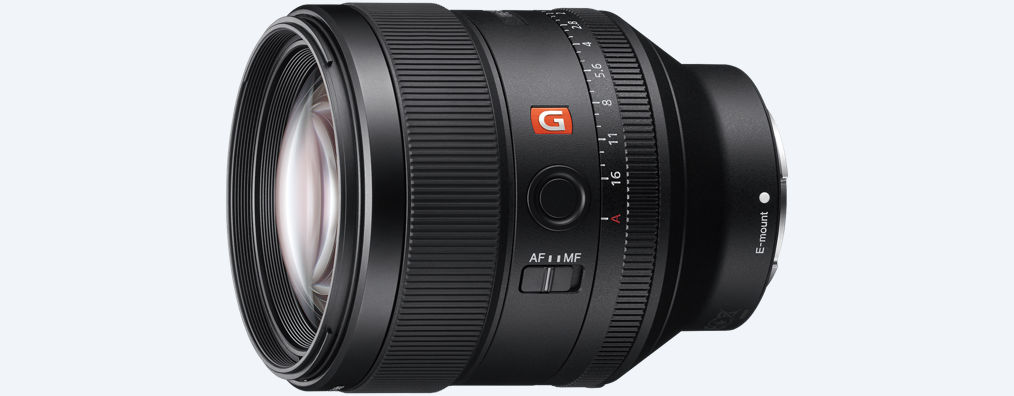

Vatting: E-mount
Formaat: Full-Frame
Brandpuntsafstand: 85mm
Diafragma: F1.4
Kleinste diafragma: F16
Diafragmabladen: 11 (afgerond)
Focus intern: JA
Stabilisatie (OSS): NEE
Weersbestendig: JA
Kortste scherpstelafstand: 0,85m (AF), 0,80m (MF)
Filtermaat: 77mm
Maximale vergroting: 1:8.33 (0.12x)
Lengte (zonder en met zonnekap): ± 10,75cm en ± ? cm
Gewicht (lens?): 820g
Bijzonderheden: komt met een zonnekap en lenstas. FIrmware update noodzakelijk voor o.a. A7RII autofocus (vanaf v3.05).
Link naar Sony pagina: http://www.sony.be/nl/electronics/cameralenzen/sel85f14gm
Adviesprijs (Sony-website): 2100 euro
Sterke punten
-zeer scherp op alle F-waarden, zowel in het centrum als in de hoek.
-bouwkwaliteit subliem
-demonteerbare zonnekap via kliksysteem
-stof- en weersbestendig
-(klikloos) diafragmaring op de lens
-zeer goed gecorrigeerde lensfouten
Minder sterke punten
-hoorbare AF (geeft een licht schurend geluid, maar ik perfect normaal)
-de AF mocht wel wat sneller, maar voldoet om wandelende mensen te blijven volgen.
-stevige prijs
Korte bespreking
Ik kan mezelf een echte 85mm-fan noemen en om al meteen met de deur in huis te vallen: deze 85mm lens is waar ik zo lang op hoopte en van droomde. :nauseated_face: Op bijna alle vlakken kan je spreken in superlatieven, bijna een optisch wonder zelfs!
Bij lichtsterke lenzen (daarmee bedoel ik F1.8 of lagere waarden) moet je altijd rekening houden met het gegeven dat dergelijke lenzen op hun laagste diafragmawaarden altijd een uitvergroting geven van de (lens)foutjes: chromatische aberraties, purple fringing, scherpteverlies, onnauwkeurige AF, etc. Ik was dan ook extreem verbaasd bij het aan de tand voelen van deze lens: de prestaties zijn gewoon van een andere planeet! Lensfouten zijn zeer goed onder controle (dat wil niet zeggen afwezig, maar wel zeer sterk gereduceerd t.o.v. soortgelijke lenzen, zelfs in vol zonlicht...dit heeft me zeer aangenaam verrast!), scherpte ongelofelijk, op alle F-waarden (en F1.4 is zelden ZO goed geweest als bij deze lens). Met 11 diafragmabladen is de bokeh niet alleen mooi circulair, de bokehkringen zijn ook kwalitatief veel mooier en homogeen dan pakweg een FE35mm F1.4 (dit zal ik ook demonstreren a.h.v. foto's).
Toch wil dat niet zeggen dat de bokeh altijd boterzacht is, in bv standsomgeving met gebouwen in de zon, reflecties van metaal, takken van bomen durft de achtergrondwaas zich "klassiek" gedragen, d.w.z. soms wel eens druk, zelfs op F1.4. Grote sprongen zijn daar niet mee gemaakt (en dat kan je ook niet verwachten tenzij je apodising lenselementen zou verwerken in een lens).
De autofocus is nog iets wat ik ooit in een versie 2 graag zou willen zien verbeteren. Dat is uiteraard wel veel gevraagd en niet onlogisch als je ziet wat voor gewicht de lensmotortjes moeten verplaatsen. Maar we mogen een wishlist hebben, toch? :wink:
Deze lens overtreft mijn verwacht ruimschoots, de nauwkeurigheid van het Sony mirrorlesssysteem i.c.m. met topniveau wat lensontwerp betreft + de ingebouwde beeldstabilisatie van Sony A7-camera's maakt deze 85mm een onovertroffen pakket voor de primelens-liefhebber. Simpelweg een droomlens!
