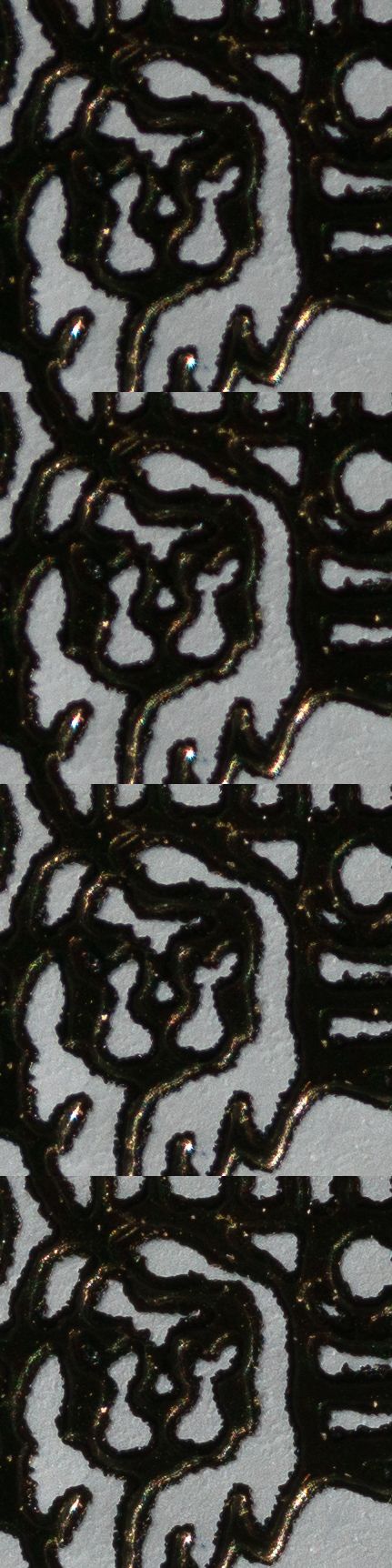

Hieronder wordt de scherpte op F3.5, F4, F5.6 en F8 gegeven wanneer je maximaal dichtbij fotografeert (maximale vergroting (1:1)) (enkel centrumcrops).
De scherpste neemt duidelijk toe bij het toeknijpen in het centrum van de foto van F3.5 tot F8. Dit in tegenstelling tot de vorige crops die genomen werden op een afstand van 70cm tot het onderwerp. Daarbij zag je nauwelijks tot geen verschil in scherpte van F3.5 tot F8. Als je van zeer dichtbij fotografeert, gebruik dan een F-waarde tussen F8 en F11 als de lichtomstandigheden het toelaten en je voldoende scherptediepte in de foto wil leggen.
