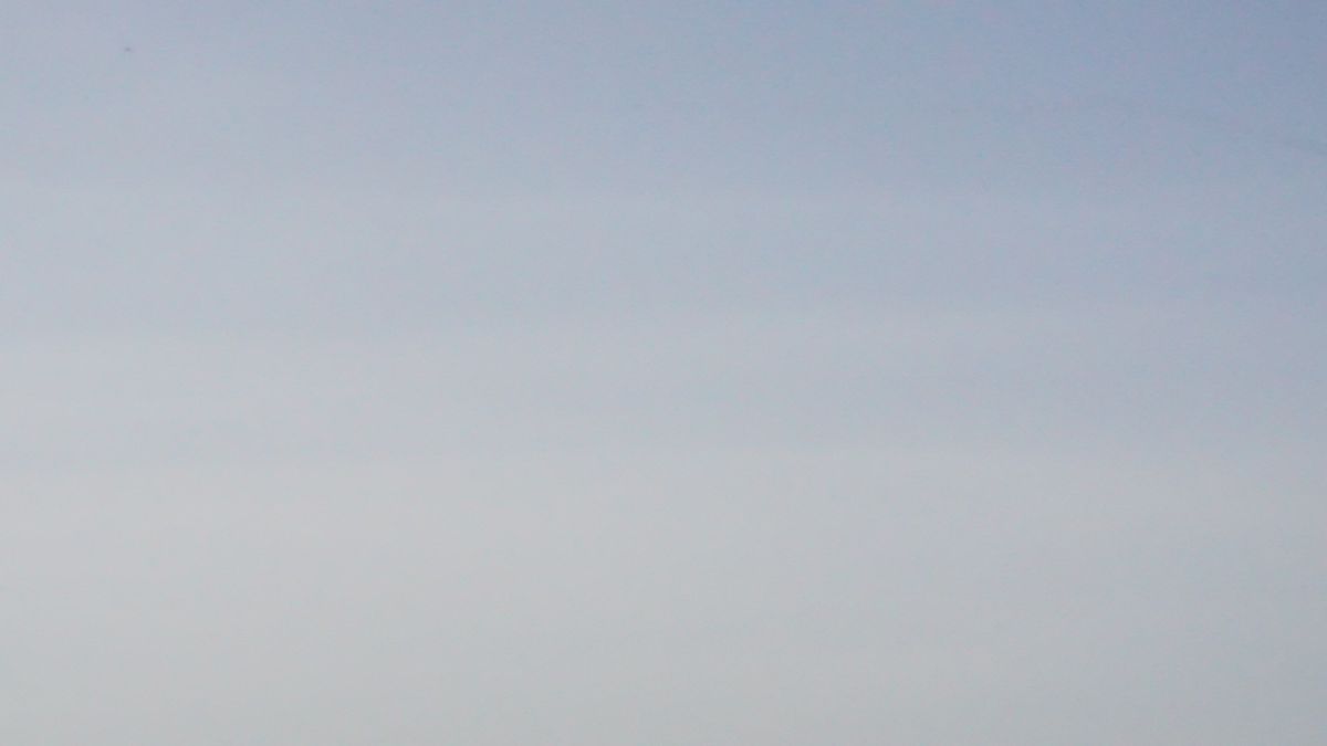

Ультразвуковой очисткой самой камеры и продувкой грушей. Снял небо при диафрагме 22 - действительно пятна стали видимыми, а иначе размыты. Пятна не убираются 😞к3.jpg

Купил именно такой кит, использовал две влажные швабры, и о чудо - на снимках нет посторонних пятен! Всем спасибо!T1.jpg
