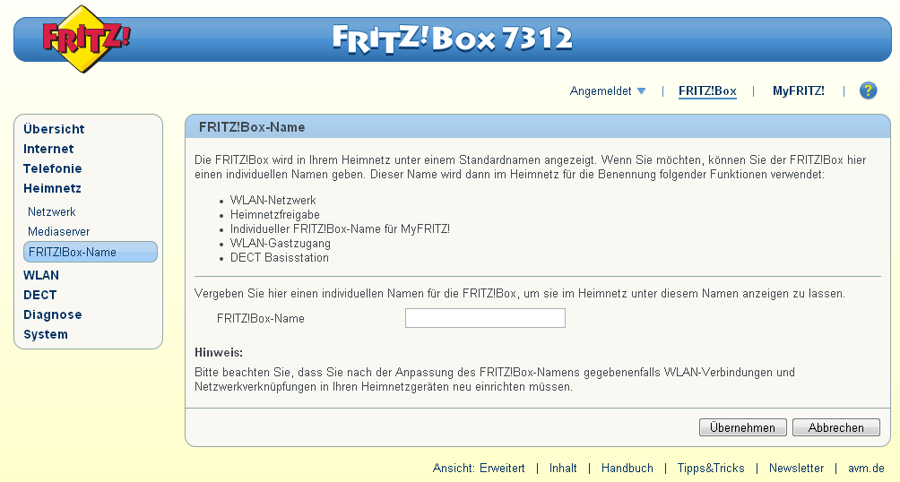

Zu den Einstellungen in der Fritzbox nochmals: Was steht denn da, wenn du den Reiter "Fritzbox Name" klickst. Kannst du einen Screen Shot machen?

ich habe nun nochmal geschaut und sehe die Fritzbox NUR unter "Netzwerk". Also wenn ich auf Start -> Computer gehe, dann links auf "Netzwerk". Dann steht sie dort bei "Andere Geräte" und bei "Netzwerkinfrastruktur". Ein Doppelklick auf ersteres öffnet den Browser bzw. die Benutzeroberfläche fritz.box und ein Klick auf zweiten Eintrag zeigt kurz einen Dialog "Verbindung wird hergestellt" an (jedenfalls beim ersten Mal, jetzt nicht mehr, nun habe ich ein zweites Symbol "Internet gateway device" daneben ...).
Hier der gewünschte Screenshot:
Danke
Hallo tajt0201,
ich hätte viel darauf verwetter, dass Internetradio über das Heimnetzwerk auch mit der 7312 funktioniert. Leider bin ich jetzt aber nach deinem letzten Screenshot und etwas Recherche der Ansicht, dass diese Funktion bei besagter Box in der Tat disabled ist. Internetradio geht wohl ausschließlich mit den Fritz-Telefonen über DECT. Sorry.. 🙂
