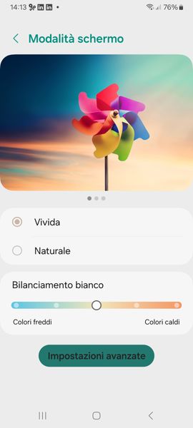

La soluzione era tanto semplice quanto ovvia al punto che stentavo a crederci.
Ho inviato le foto jpg al telefono della mia ragazza che ha un Huawei, e le ho confrontate con quelle visualizzate sul mio Samsung.
Non potevo crederci, sul mio telefono si vedevano smorte, poco sature e poco contrastate.
Mi sono accorto che ho sempre utilizzato il telefono con il profilo colore "naturale", mentre impostandolo su "vivido" i colori hanno ripreso contrasto e lucentezza.
Andrà sicuramente fatta qualche calibrazione perché anche abbassando al minimo i livelli RGB i colori mi sembrano fin troppo "sparati".
Ad ogni modo rispetto a come li vedevo prima c'è un abisso.
Erroneamente pensavo che il profilo "naturale" restituisce colori piu fedeli ma in realtà tende a restituire tonalità "pastello".

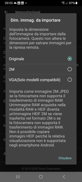

Importo le foto sul telefono con con Imaging Edge, anche se è molto macchinoso.
Queste le impostazioni utilizzate sul suddetto software.
