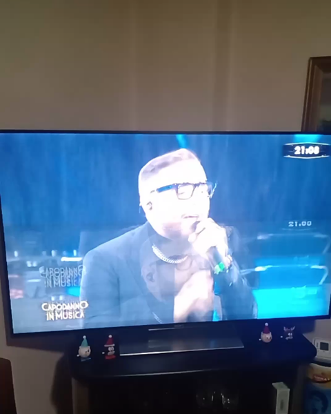

Buonasera e buona domenica a tutti. Ho un problema con la mia TV, da un mesetto ormai l'immagine "sfarfalla" e si sdoppia. È aggiornata all'ultima versione, ho provato ogni tipo di reset. Questo difetto prima non si  presentava nella home o nelle app o quando giocavo con la PlayStation , ora compare sempre in ogni cosa. Ho letto un po' in giro che potrebbe essere un problema di t-con o nella peggiore delle ipotesi il pannello. esiste un modo per capirlo? ( Senza portarla in assistenza )

Ciao e grazie per la risposta,come posso capire quali sono questi  Lampeggi del led di stato? Allego una foto per rendere meglio l'idea.
Icarius
Sembra proprio un problema di elettronica, non tanto del pannello, prova con questi consigli https://www.sony.it/electronics/support/televisions-projectors-lcd-tvs-android-/kd-55xd8005/articles... se risolvono qualcosa, nel caso devi contattare l'assistenza

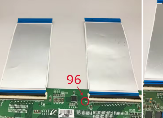

Mi sono rivolto all'assistenza Sony della mia città. Quando gli ho portato la TV si accendeva e presentava lo sfarfallio, ora non si accende perché hanno rotto un cavo a nastro che collega la scheda di alimentazione al pannello. Si sono giustificati con " tanto è da buttare visto che il danno è al pannello" si può sostituire questo cavo a nastro e ripristinare almeno l'alimentazione? O mi hanno fatto un danno irreparabile? Gli ho chiesto di ripristinare almeno l' alimentazione e ridarmi la TV come era prima che mettessero le mani.

Forse mi sono espresso male non facendoti capire, hanno rotto questo pezzo che collega il pannello alla scheda di alimentazione. Ti allego una foto.
Questa "fascetta" hanno tagliato la parte blu, resta collegata al pannello solo che tagliandola ( non mi spiego il perché) non arriva piu sulla scheda di alimentazione, esiste un modo per ripristinare il tutto ?
Icarius
Ma infatti avrebbero dovuto scollegarla (correttamente) scollegando il cavo dallo zoccolo del plug, ovvero quella parte bianca che tiene bloccata la fascia, ovviamente ci vuole un nuovo cavo per ripristinare il tutto
