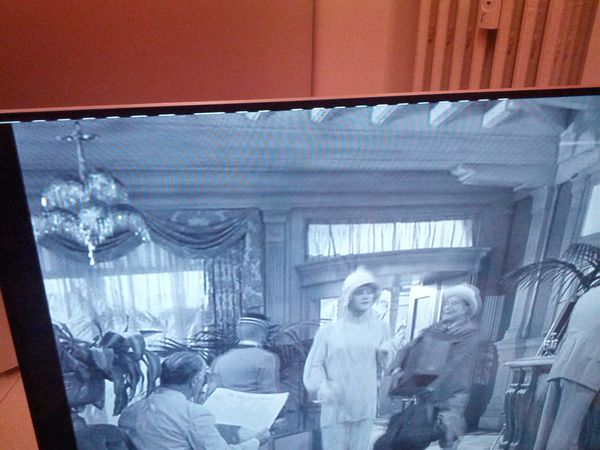

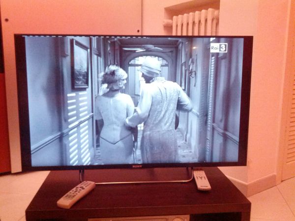

Salve, da un qualche giono mi sono accorto di una riga bianca intermittente sulla estremità allta dello schermo che parte da sx e va verso dx fin quasi al centro dell schermo.
Devo aggiungere che tale riga la vedo, al momento solo su un canale (RAI 3)
qualcuno sa di cosa si tratta?
Un problema di trasmissione del canale o qualche impostazione errata sul KDL?
grazie
Ciao,
se si presenta solo su Rai 3 immagino proprio di si, attendiamo altri pareri (somiglia in qualche modo a quanto avviene sul canale AXN Sci Fi di Sky).
Manolo
anpiran85 ha scritto:Salve, da un qualche giono mi sono accorto di una riga bianca intermittente sulla estremità allta dello schermo che parte da sx e va verso dx fin quasi al centro dell schermo.
grazie
Ciao, dovresti provare, se il tuo tv lo permette, la regolazione della visualizzazione verticale spostando leggermente su -1 o +1 fino a quando la riga diventa invisibile
Come ti hanno già indicato è un problema di trasmissione dell'emittente. Spesso la prima riga è utilizzata per inviare anche info sulla trasmissione. Per levarla dovresti indicare al TV (come ti ha suggerito icarius) di levarla o far fare dell'overscan al TV....
Personalmente ti consiglio di aspettare che se ne accorga la RAI!
