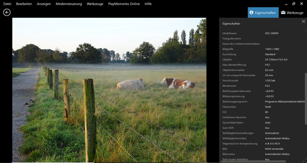

Hallo Zusammen,
In der der Kammeraeinstellung habe ich die Bildgröße  L:18M bei einem Seitenverhältnis von 4:3 und der Bildqualität FEIN eingestellt.
Trotzdem komme ich nur auf eine Auflösung von nur max. 1440:1080
Wo habe ich einen Denkfehler???

Hallo FriWie
Vor wegschicken will ich noch, dass ich die Hx90V nicht besitze.
Habe bei meiner 18 MP HX20V geschaut, eine Auflösung von 1440x1080 lässt sich in Foto Aufnahmemodus nicht einstellen, gibt es nur in Filmaufzeichnungs Modus.
Frage
Welche Bild Größe wird bei der Bild Anzeige von der Kamera auf dem Monitor, von den zuvor aufgenommenen Bildern angezeigt ?
Ich glaube es gibt zwei mögliche Ursachen, wenn die Kamera sich in 4:3 18M Foto Modus befindet.
1. Die Kamera / Sensor ist in Video Modus hängengeblieben.
( Die Batterie aus der Kamera entfernen und einlegen und das Modus-Wahlrad hin und herdrehen, das es sicher eingestellt ist )
2. Die Bild Größe wird bei der Bildübertragung reduziert.
Persönlich führe ich den Bild Transfer via Kartenlesegerät mit dem Windows Explorer oder unter Verwendung der Software ACDSee Photo durch.
Bei der Drahtlosen Übertragung ( WLAN ) von Bildern zum Smartphones oder Computer wird in der Grundeinstellung, zum Teil nicht die volle Bild Größe übertragen.
Verbleibe mit schönen Bildern, Milliwαy

Hi @FriWie,
für Dein WIFI-Übertragungsproblem gibt es eine Lösung. Siehe hier, etwas weiter unten bei "Hinweis". Du musst auf Deinem Smartphone in der PlayMemories Mobile App einstellen, in welcher Auflösung die Bilder übertragen werden sollen. Wenn Du dort "Original" einstellst, werden die Bilder in voller Auflösung übertragen.

Hallo @FriWie,
wo siehst du dir die Bilder an? Auf der Speicherkarte oder nach dem Import?
Sicher, dass du dir nicht nur Vorschau-Bilder ansiehst statt der richtigen Bilder?
Bist du im Foto-Modus?
- Nic

Bist du sicher das die Kamera sich in Bildmodus ( P,A,S,M oder in der grünen / gelben Automatik ) befindet ?
Ich vermute dass sich die Kamera in Filmaufzeichnungs Modus befindet, da 1440x1080 der Filmqualität HQ entspricht.

Danke für die schnelle Antwort!!
Im Display kann ich nur die Kameraeinstellung sehen. Nach dem Übertragen auf das Handy/PC kann ich die Pixel-Zahl sehen
... mal weiter sehen 😉
FriWie
Entdecker
Könnt Ihr die Einstellung erkennen??

Ich muss irgendwie einen Denkfehler haben, meine alte Hx60 hatte die gleiche niedrige Auflösung,  mein Smartphone ist besser und mein Bruder hat mit seiner alten Sony Kompaktkamera überhaupt keine Probleme.

Bildgröße bei einem [ Seitenverhält.] von 4:3
L: 18M 4896×3672 Pixel  --> Wie erreiche ich diese Auflösung???
Meine Kamera hat die korrekte Einstellung
M: 10M 3648×2736 Pixel
S: 5.0M 2592×1944 Pixel

Super und vielen Dank!!!!!!   😃
Das Problem ist die Übertragung per Wlan!!!
Nachdem ich ein paar Testbilder per USB-Kabel auf den Rechner gezogen hatte, waren DIESE in der vollen Auflösung.
Ich muss jetzt nochmal in mich gehen, wie ich mit der Situation umgehe - die WLAN-Übertragung war auch kaufentscheidend . Wahrscheinlich muss ich zweispurig fahren:
Im Urlaub Übertragung per Wlan auf das Smartphone  UND
Zu Hause für die Abzüge auf den PC ziehen!
Herzlichen Dank nochmal!!!
