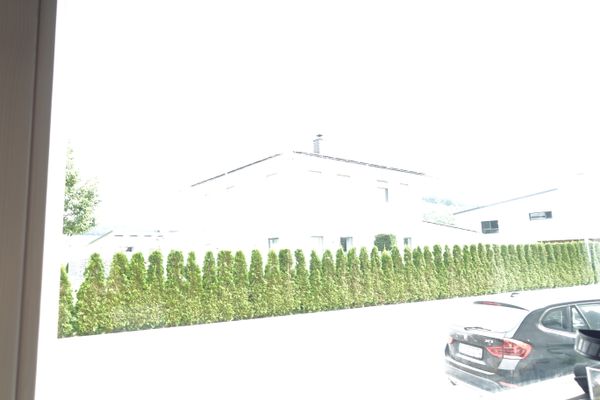

Hallo,
ich habe seit ein paar Wochen plötzlich die gleichen Probleme bei Automatikauslösungen mit meiner RX100 III.
Kamera-Reset bzw. Firmwareupdate haben keine erkennbaren Änderungen/ Verbesserungen gebracht.
Gibt es mittlerweile neuere Erkenntnisse über die Gründe für diese Überbelichtungen?
Anbei ein Beispielfoto ...
Vielen Dank im Voraus!
BeispielfotoBeispielfoto

Hallo,
Ich fotografiere (sehr zufrieden) mit der RX100 lll seit ein paar Jahren und plötzlich, vor einigen Monaten, ist ebenfalls bei mir diese Phänomen aufgetaucht. Nur mit dem Unterschied, das bei mir tatsächlich ALLE Fotos unbrauchbar sind.
Es scheint so, als ob die vorliegende Aufnahme von Kayhaway genau den gleichen Fehler aufweist wie alle Bilder, die meine Mark 3 jetzt schiesst: Es sind nämlich starke Verwacklungen sichtbar – so als ob die Kamera eine Langzeitbelichtung macht oder eben doppelt belichtet (z.B. deutlich zu sehen beim Strassenschild). Jedenfalls ist das Bild nicht nur zu hell sondern auch verschwommen... Weiter glaube ich eine Vignetierung zu erkennen. Auch das taucht bei meinen Bildern auf.

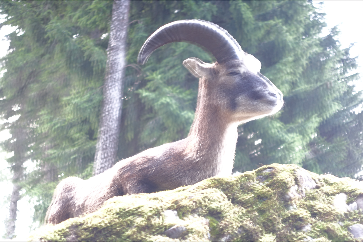

Je nach Lichtverhältnissen tritt dieses Fehlverhalten unterschiedlich stark in Erscheinung. Hier ein paar x-beliebige Beispiele von mir, gemacht in unterschiedlichen Lichtsituationen:
1. Ein naher Ausschnitt meiner Tastatur bei viel Licht – Die Verwacklung ist schwach, aber sorgt dennoch für Unschärfe. Belichtungszeit: 1/60
2. Eine Aufnahme gemacht mit der Automatik für Tiere: Der ausgefahrene Zoom sorgt für eine grosse Verwacklung: 1/80 F2,8 ISO200
3. Eine Testaufnahme im Nahbereich: Die Schrift über einen 27 Zoll Monitor verteilt sorgt für gleichbleibendes Licht. Hier sieht man die Vigniette sehr gut. 1/200 F2,8 ISO125
