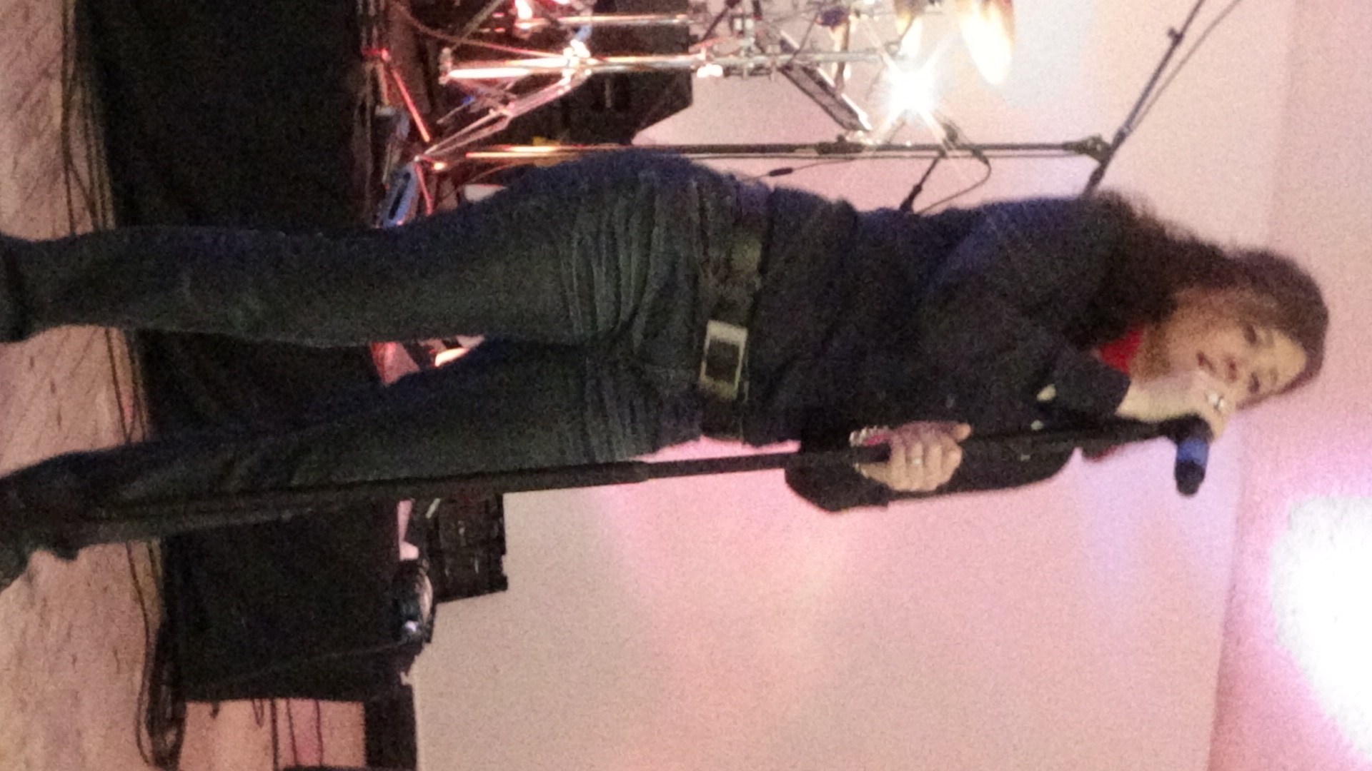

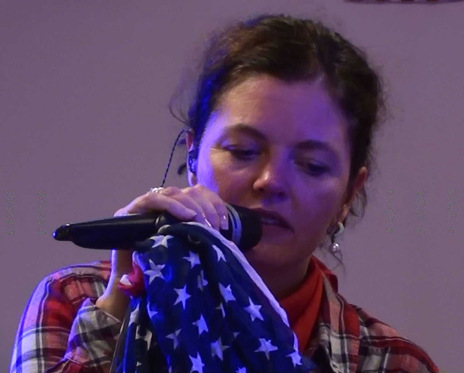

en op zondag namiddag was er minder licht dus ..... da geeft al helemaal onzuiver beeld :smileysad:ook met verschillende framerates ......... ik kan jammer genoeg langs hier geen beelden laten zien durf ze gewoon niet op you tube plaatsen en zo naar hier linken ...... enkel wat fotos uit mijn opnames dan zie ook al dat da lang nie ok is 2 van mijn nieuwe cam en eentje van mijn oude cam met streep in maar veel zuiverder beeld

toch nog even een opname van zondag laten zien met 50i framerate .... maar zoals ik al zei is het met 25 p of 50p niet merkelijk beter
grtjes Peter
en nog eentje van mijn oude camera enkele maanden terug toen die nog intact was
Oei da's een aanmerkelijk verschil inderdaad...
Het lijkt bijna of de resolutie veel te laag is, zulke korrelige beelden. Van een camera in deze prijsklasse zou ik inderdaad betere beelden verwachten.
Denk dat inderdaad de laatste optie is om de camera na te laten kijken....
