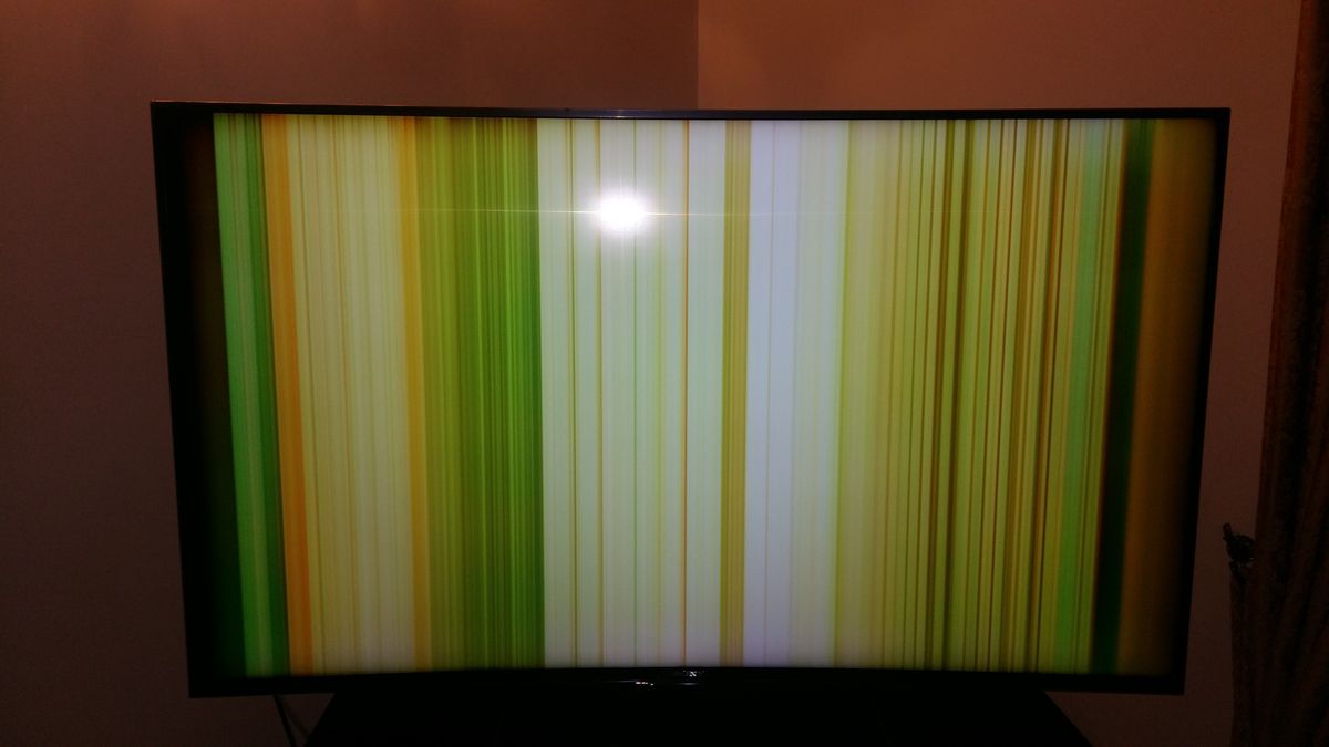

Salve a tutti, il mio TV modello KD55S8505C acquistato il 06/12/2015 presenta uno strano comportamento iniziato circa un mese fa. Se viene accesso (da telecomando) dopo che resta spento per un tempo maggiore di circa 10 ore non riesce a visualizzare l’immagine ma presenta uno schermo con righe colorate verticali, seppur correttamente sintonizzato sull’emittente (l’audio si ascolta correttamente). Il problema si risolve spegnendolo e riaccendendolo (sempre col telecomando). Il comportamento non si verifica se il televisore resta spento per un periodo inferiore alle 10 ore (accendendolo sempre col telecomando appare correttamente l’immagine). L’anomalia delle righe non si risolve se si accende il lettore blu ray (collegato alla TV) o si cambia canale ma si risolve solamente spengendolo e riaccendendolo. Qualcuno di voi ha avuto lo stesso problema? Avete qualche idea della causa? Conviene far intervenire l’assistenza (ho l’estensione di garanzia) anche se per ora riesco a risolvere con un riavvio? Grazie a tutti!

Oggi ho avuto la conferma che purtroppo il TV non è riparabile (pannello guasto) e mi faranno avere (spero presto) un modello equivalente o superiore, della Sony o di altra marca. Data la vostra esperienza, appurato che i modelli curvi non esistono quasi più, quale modello equivalente potrei accettare? Le caratteristiche irrinunciabili dovranno ovviamente essere: 55”, 3D, 4K. Ho cercato queste tre caratteristiche sul sito della Sony ma non sono riuscito a trovarle. Se potete consigliarmi qualche modello che per voi sia equivalente al 55S8505C, sia della Sony che di altra marca, ve ne sarei grato.
