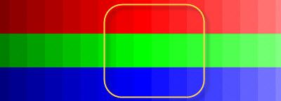

Einstellen der Farbsättigung
Stellt die Farbsättigung auf einen Wert ein, der euch die möglichst alle Felder des Farbbalkens klar differenzieren lässt. Achtet dabei speziell auf den mittleren Bereich. Nutzt des Weiteren das Bild, um einen möglichst natürlichen Hautton des Models zu erzielen. Hier entscheiden jedoch die persönlichen Vorlieben - richtet euch lieber auf das Model im Bild als euch zu sehr auf die Farbbalken zu fokussieren. Letztendlich muss euch das Bild gefallen.
