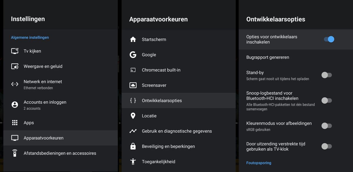

TheRealBarnes oplossing gedaan; ontwikkelaarsopties aangezet via "Instellingen", "Over", onderaan 7 x op "Build" Ok-en.
   --> ontwikkelaarsopties staan aan, zijn te vinden bij "Instellingen", maar tijd blijft verkeerd, blijft niet handmatig in te stellen, en alle apps blijven het niet doen.
RoRoe29 oplossing geprobeerd; ontwikkelaarsopties aangezet, maar er is geen menu "Apparaatvoorkeuren" te vinden.
Het enige wat te vinden is, is in "Instellingen", het menu "Ontwikkelaarsopties", daarin zijn veel extra instellingen te vinden maar nergens "Door uitzending verstrekte tijd gebruiken als TV-klok", zodat ik dat ook niet kan deselecteren en de WiFi/ethernetwerktijd weer gewoon gebruikt wordt om de TV-klok te synchroniseren.
Iemand enig idee wat ik nog zo kunnen proberen?

Bij mij zien de verschillende opties er zo uit:
Je ziet dat op mijn TV je via Instellingen - Apparaatvoorkeuren - Ontwikkelaarsopties gaat, waar je onderin de optie ziet waar het over gaat, die dus ook uit staat. Als het bij jou er niet zo uitziet terwijl je wel "ontwikkelaar" bent, zal de oorzaak een verschil  in de Android-versie zijn, ik heb 9 en Build BRAVIA_UR1_4K_EU-user 9 PTT1.190515.001.S74 636321.
Het kan zij dat voor jouw apparaat deze functie niet getoond wordt, maar dan zijn er veel nieuwsgierigen of het jou ook lukt zonder deze optie en zonder de TV terug te zetten naar fabrieksinstellingen!
Succes & hou ons op de hoogte.
