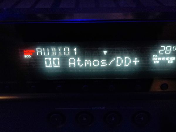

puść coś w Atmosie (bo DTS X może rzeczywiście nie przepuszczać) a Atmos powinien i pokaż proszę co się wyświetla na amplitunerze.
profile.country.PL.title
rafakow73
Poszukiwacz
daniel.szewczyk82
Użytkownik
ok już wiem jak to dziadostwo działa... z wiedźmina udało mi się wyciągnąć DD+ w formacie Atmos (czyli ten skompresowany czyta). Natomiast materiały Atmos oparte na Dolby True HD już są nieosiągalne dla tego TV
