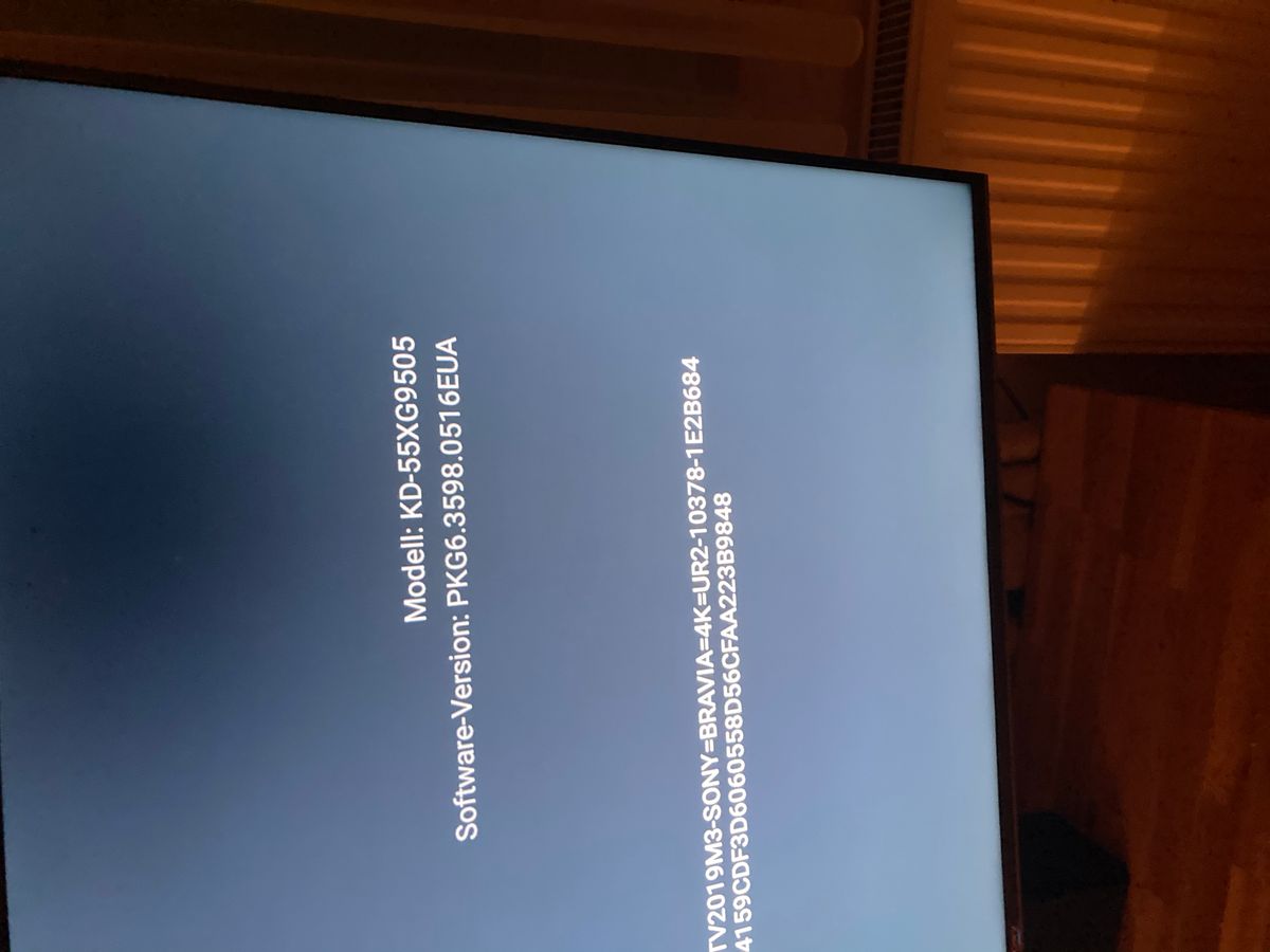

Ich hab einen älteren Tipp gefunden der die Lösung im Entkoppeln der Bluetooth Fernbedienung  sieht. Werde das versuchen und dann auch die Community verlassen , danke für das Feedback und die Tipps, LG Gerdschibua!
P. S. : Meine SW version ist übrigens
Auf der HP von Sony gibts eine neuere Firmware Version die auch zumindest einen Versuch wert ist.
