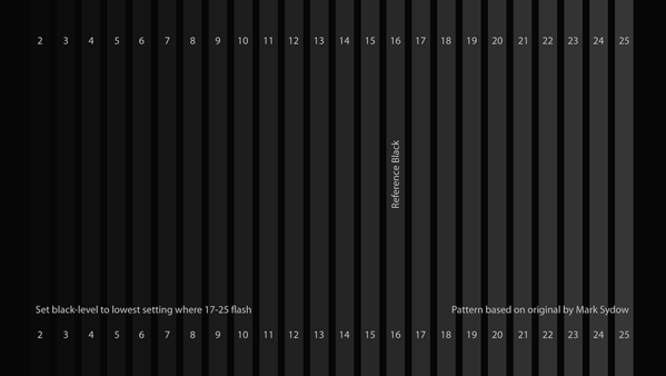

Schwarzwert auf 45!
Da müsste aber ne Menge absaufen.
AVS-Test Disc:17-25 dürften dann weg sein.
