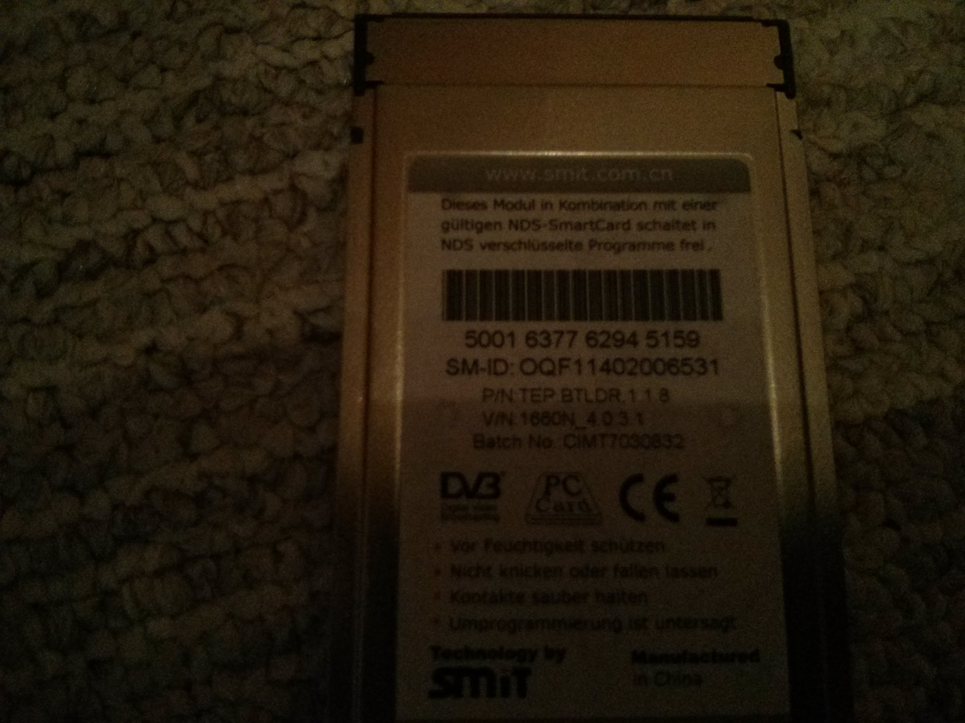

Ich habe einen  Sony KD-55X8505C. Kabelanbieter ist KabelKiosk bei mir... Habe ein Modul mit Karte dazu...
In meinem receiver funktioniert alles... Nur im TV wird das Modul erst gar nicht angezeigt, wenn es eingesteckt ist...

welches CI+ Modul hast Du denn?

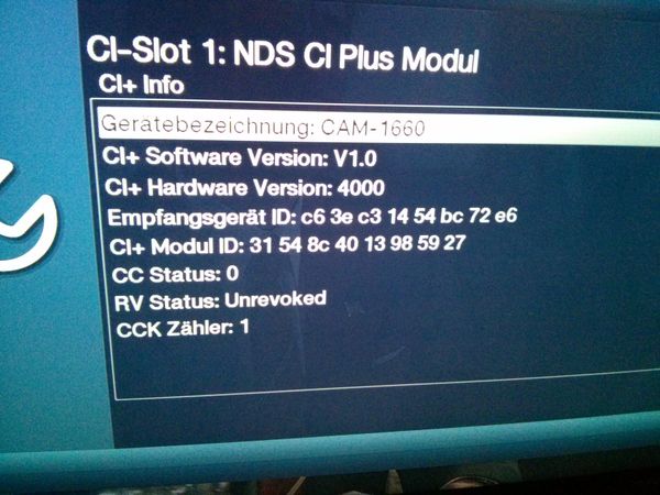

aldexx
Enthusiast
aldexx
Enthusiast
BTW!
Guck mal den CC und RV Status an, da steht Code 3\unrevoked!
Das beudeutet so viel wie:
1: dein Abo ist abgelaufen und es keine Kommunikation aufgebaut werden. oder..
2: Sonys Software passt nicht und kann mit dem verschlüsselten Signal nicht richtig kommunizieren.
Slot an sich sollte nicht kaputt sein.
aldexx
Enthusiast
das soll angeblich den Fehler beheben :slight_smile:
