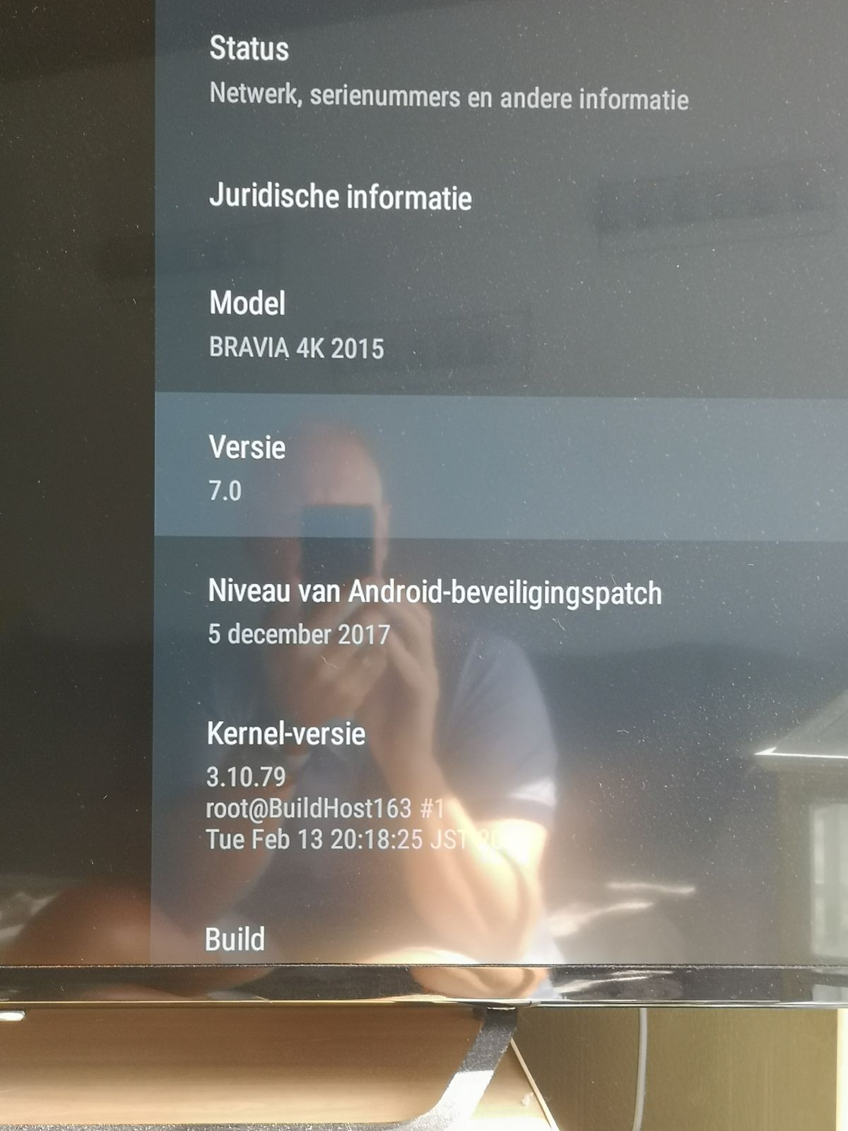

Versie op tv is 7.0(zie bijlage) U spreekt van bluetoothheadphone maar is wel degelijk een externe muziekbox. of sla ik de bal mis? :thinking:

Ha inderdaad. Vandaar de verwarring.
Via bluetooth naar een geluidsbox sturen weet ik niet zeker of dat kan. Naar een headphone zou moeten kunnen met Nougat (7.0), dus in theorie een bluetooth speaker ook...
Hangt er vanaf of die speaker A2DP ondersteunt.
