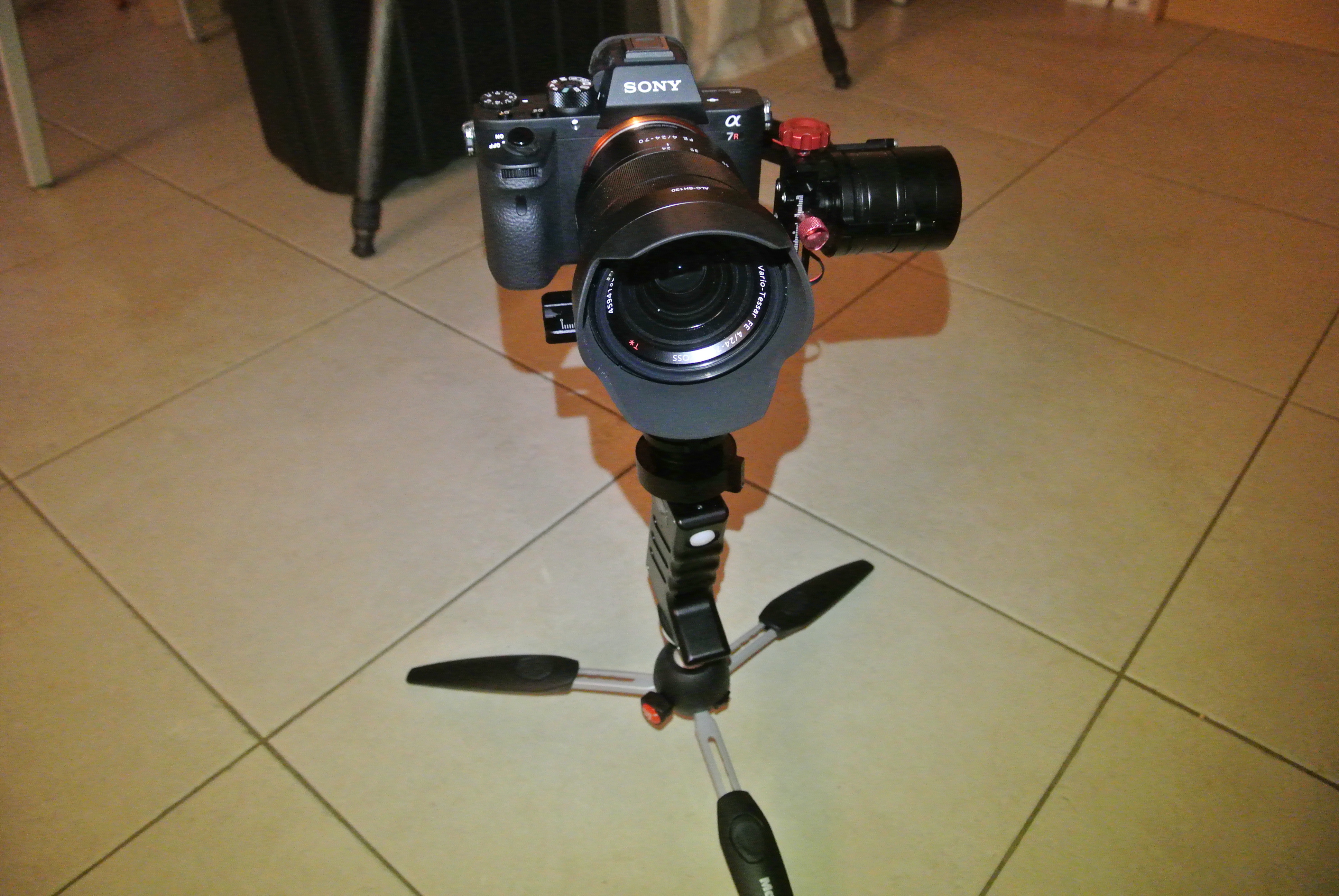

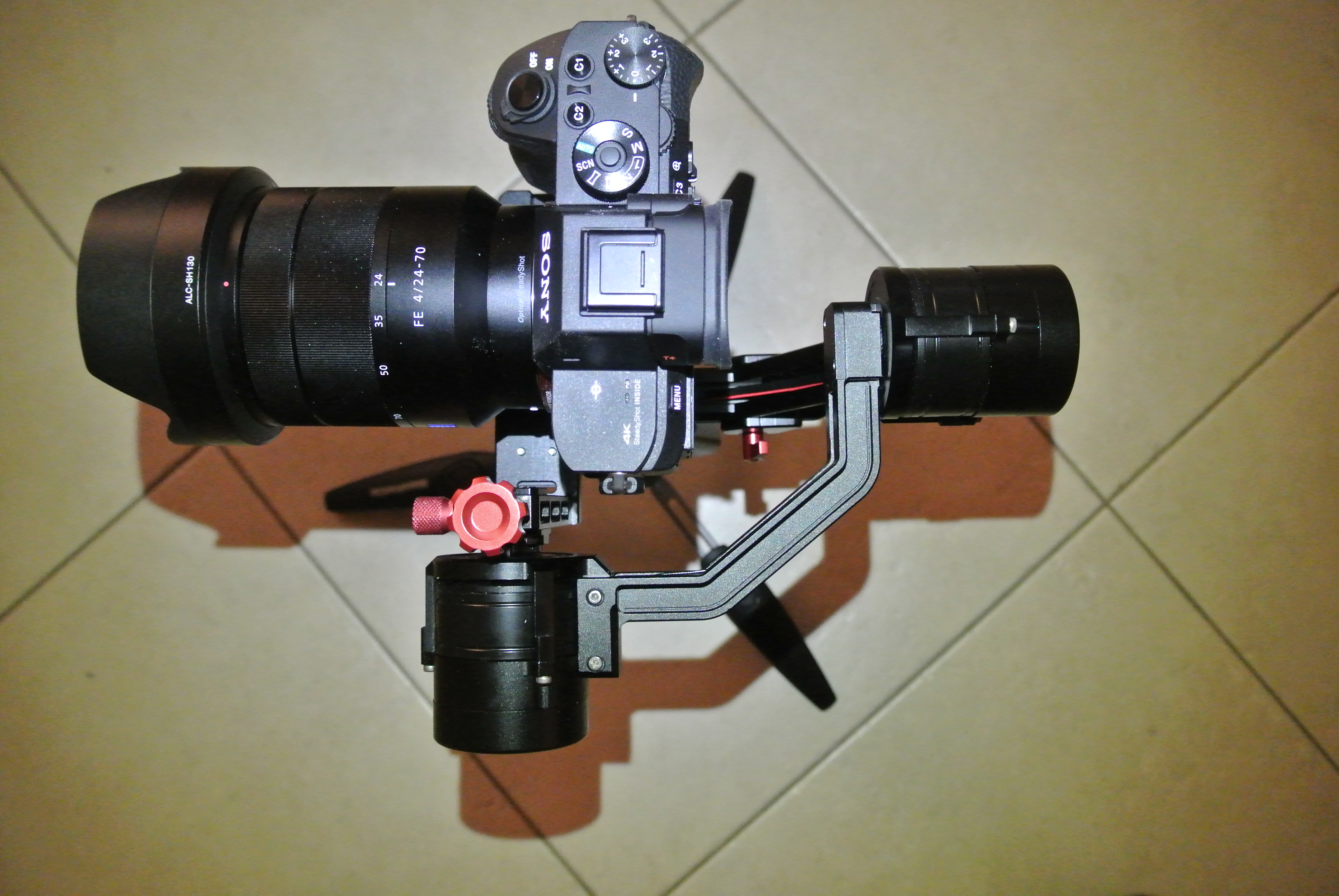

Terug naar de Came TV. Op de bijgevoegde foto 's zie je dat het een uitermate compact ding is.
Wordt geleverd in een kleine, goed afsluitbare en stevige case.
Kalibreren stelt niet echt veel voor en gaat snel. Camera er op, en een paar minuten later film je.
Wil je de hele zaak even op een statief zetten, gaat dat zeer eenvoudig. Er zit schroefdraad op.

Ik had er een 3 poot tafelstatiefje bij gekocht van Manfrotto.
Dat ding is echter veel te gammel. Alles staat te zwaaien op z'n poten.
Maar wat wel weer handig is van dat 3 pootje, is dat je 2 poten op je buik kunt zetten,
in de periode dat je even niet filmt. (zie foto) En dan is alles zo weer paraat voor de volgende shot.

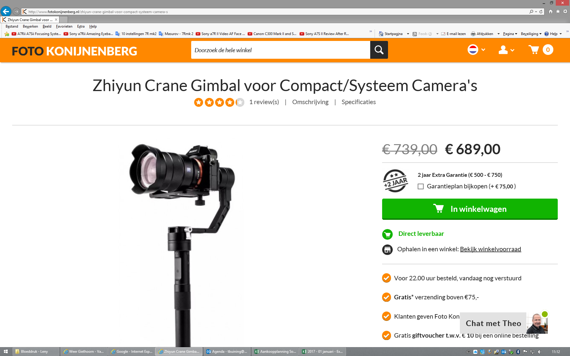

Intussen is er een alternatief op de markt voor mijn Came TV set. En beduidend goedkoper.
Of er veel kwaliteitsverschillen zijn weet ik niet.
Deze wordt intussen in Nederland al via diverse dealers verkocht. Konijnenberg, Kamera Express etc.
undefined
Niet dat deze vrijwel voor niets is, maar 't scheelt toch een slok op een borrel.
Er is ook nog een goedkoper type van dit merk, maar daar passen volgens mij alleen lichtere camera 's op.
Op deze, camera 's tot 1200 gram. En 't schijnt na een update zelfs tot 1800 gram te gaan.
Dus zelfs met een 7R mk2 (625 gr) + 16-35 mm (520 gr) kun je al filmen. Voor een A-6300 of A-6500 ideaal.

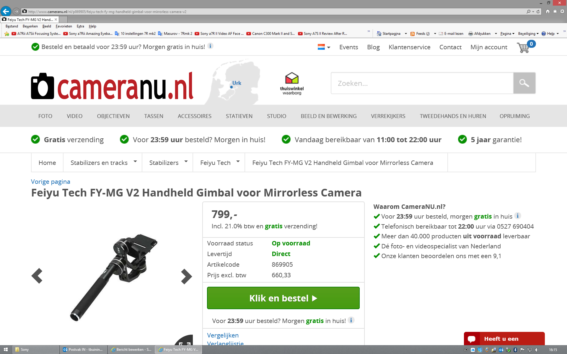

Er is nog een andere variant, die vrijwel hetzelfde kost, maar iets minder gewicht aan kan.
Hieronder een foto van een ander merk, in de duurdere versie die 2 kg aan kan = € 799.--
De 1,1 kg kost € 649.-- o.a. bij Camera Nu.
Als je budget dat toelaat, zou ik altijd voor de uitvoering tot 2 kg kiezen.
Scheelt € 150, maar kan 't dubbele dragen. Zet je er een lichte camera op is dat geen probleem.
Als je ooit een zwaardere lens wilt gaan gebruiken, of een zwaarder toestel, kan dat bijna altijd.
Heb je 1x gekozen voor die lichtere, kun je geen kant meer op.
