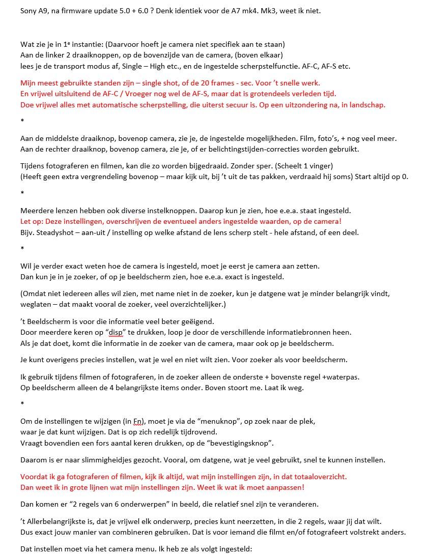

Tjardi
Fan
Wil nog wel een keertje mijn instellingen, laten weten.
Je weet Sigi, waarom ik destijds, na bijna 1000 bijdragen, ben opgestapt. Dat lag zeker niet aan jou!
Daarom heeft mijn medewerking, vooral een tijdelijk karakter. Of ik doorga, ligt aan de reacties.
Maar heb daarbij, nog wel een verhaaltje vooraf.
De belangrijkste knop op de camera vind ik, nog steeds:  Fn = function.
Daarmee heb je, in 1x 12 functies in beeld. Waar vind je dat?
Die haal ik "altijd" te voorschijn, voor ik een foto maak, resp. ga filmen.
Gelet op de omstandigheden, weet ik dan exact, wat ik moet/wil aanpassen.
De meest gebruikte aanpassingen, heb ik staan onder C1 - C4.
Heb dezelfde als standaard, omdat ik die juist gekozen vind.
Maar door even de controle te hebben, via Fn, heb je 12 functies, die wezenlijk zijn, in beeld.
(En die kun je ook nog eens zelf kiezen)
Heb in de bijlage staan, hoe mijn invulling is.
Heb gelet op 't feit dat ik ook veel film, geprobeerd, een scheiding te maken,
in film/resp. foto onderwerpen.
Hoop verder, dat er wat met de info wat gedaan wordt. Het is oorspronkelijk bedacht door Proximus,
die mij, toen ik overstapte van Nikon D810, naar Sony, destijds 7R mk2, enorm geholpen heeft.
In de tijd dat ik overstapte heeft Proximus van alles en nog wat geprobeerd, de zaak aan de loop te krijgen.
Vervelend genoeg, is dat vrijwel mislukt. Anderhalve man en een paardenkop, reageerde.
Want wat kun je veel meer instellen, aan een systeemcamera, als Sony,
dan aan een DSLR, als Nikon , Canon, Nikon. En dat besef je je nauwelijks.
