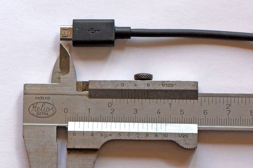

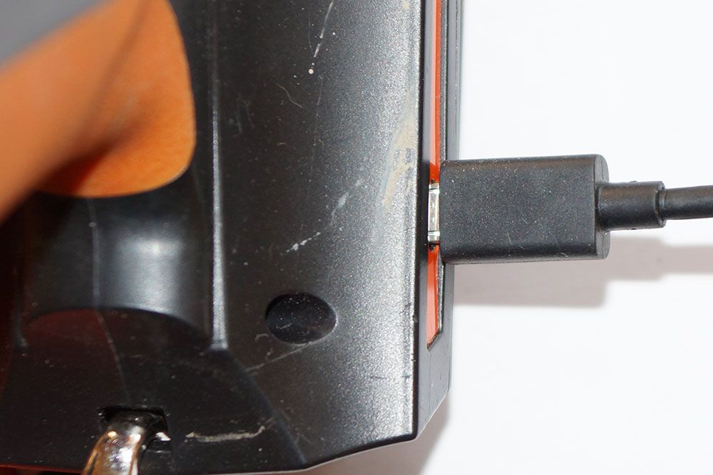

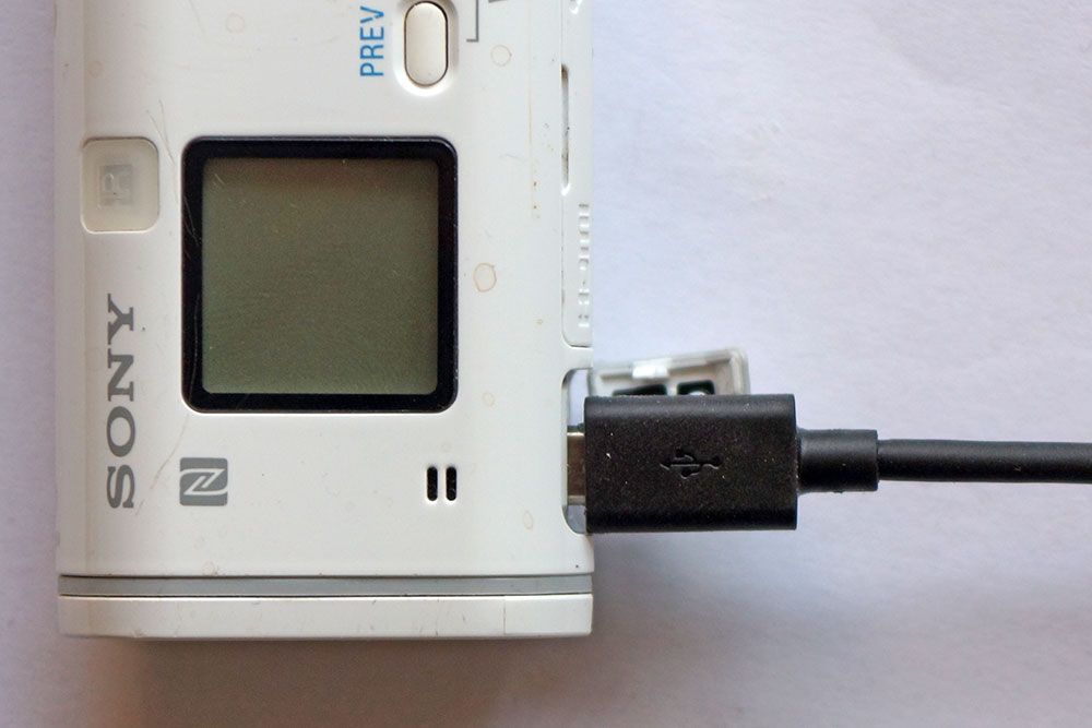

Hallo Thilo,
ich habe gerade einmal bei meiner AS200 geschaut - es scheint normal zu sein, dass das Kabel nur 4mm eingesteckt werden kann. Das gleich Verhalten sehe ich auch bei anderen USB Geräten.
Hier ein paar Bilder zur Verifizierung:
Es ist also von der Tiefe der Buchse abhängig. Da diese bei der Action Cam bündig mit dem Gehäuse verbaut ist, kann der Stecker nicht tiefer eindringen.
Schöne Grüße
Peter
