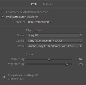

Die Objektivkorrekturen jedoch verwundern mich. LrC zieht sich die Objektivdaten ja aus der EXIF und wendet das standartisierte Profil auch sofort an. Einerseits verwundert mich hier bereits die Bezeichnung des automatisch gewählte Profils:
Meine Kamera und das zugehörige Objektiv sollte ja E-Mount sein, nicht FE (oder verwechsle ich hier etwas?).
Dazu kommt, dass das Profil auch nicht in der Lage ist, die ausgeprägte Vigniettierung auszugleichen. Wie oben zu sehen, muss ich die Vignierren-Korrektur sehr weit aufdrehen - die Ecken sind auch dann noch auffällig:

- Die Vignettierung (Randabschattung) ist den Umstand geschuldet das der Sensor etwas in Schatten des Bajonett liegt und nicht vollumfänglich ausgeleuchtet wird.
Diese Vignettierung wird eigentlich automatisch ausgeglichen, denn entsprechend liegt das Problem auf der Seite von Lightroom.

Ich nutze beispielweise auch noch eine 50mm Festbrennweite mit Adapter, die zeigt weniger Vigniette, als das mitgekaufte Sony-Objektiv. Dass die Vigniettierung komplett dem Bajonett zuzuordnen ist, kann ich an der Stelle nicht ganz nachvollziehen.
Aber ja, die Kompensation sollte LrC trotzdem hinbekommen, hier scheint das Adobe eigene Profil nicht der Knüller zu sein. Vielleicht muss ich da ein eigenes anlegen.
