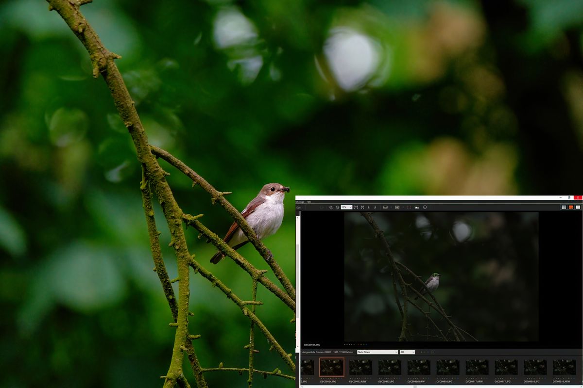

Erstmal was Positives, mit den Major Firmware Update 2.01 wurde der Vogelaugen Autofokus (AF) stark verbessert, auch unter schlechten Lichtbedingungen und großer Entfernung, wird meist in echt Zeit auf die Vogelaugen scharf gestellt.
Dieses ist ein 100 Prozent Originalbild, aber bei der RAW Entwicklung wurde die Helligkeit erhöht, nachgeschärft und die Bildgröße skaliert. In der Bild Box unten rechts kann man die Ursprünglichen Bedingungen sehen. EXIF : ILCE-1 v2.01 Verschlusszeit: 1/500s, ISO: 2000, FE 200-600mm, Brennweite: 600mm, F-Wert: 8Dieses ist ein 100 Prozent Originalbild, aber bei der RAW Entwicklung wurde die Helligkeit erhöht, nachgeschärft und die Bildgröße skaliert. In der Bild Box unten rechts kann man die Ursprünglichen Bedingungen sehen. EXIF : ILCE-1 v2.01 Verschlusszeit: 1/500s, ISO: 2000, FE 200-600mm, Brennweite: 600mm, F-Wert: 8

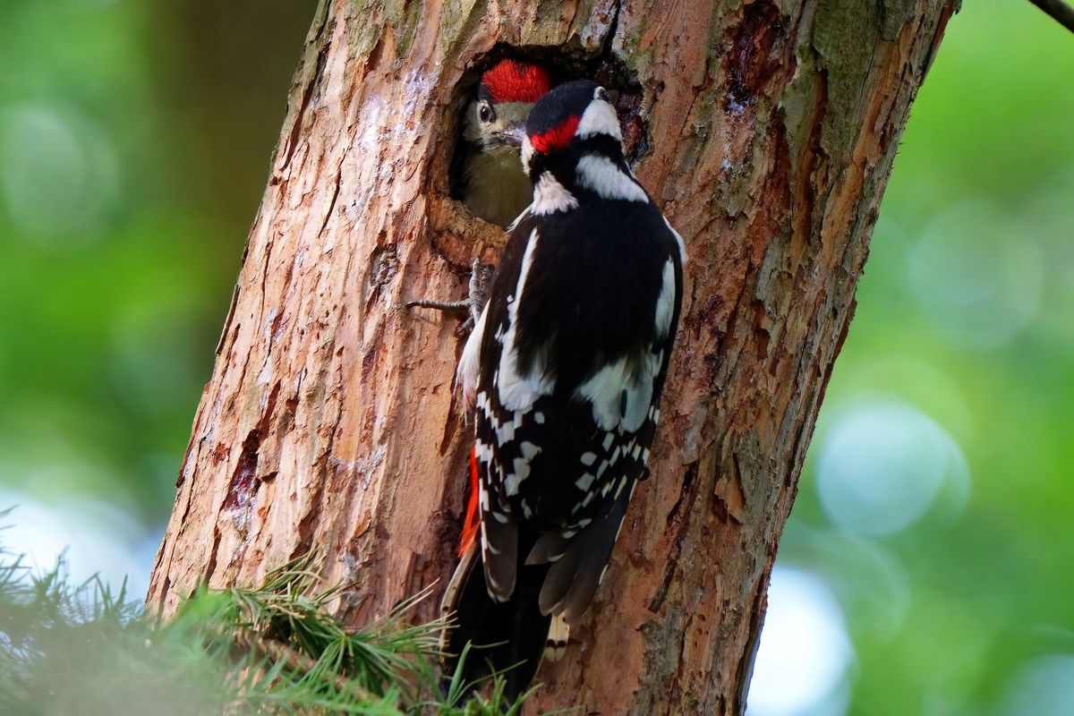

Auch bei diesen Aufnahmen eines Buntspechts  (  Buntspecht Part 19-24 ) mit Nachwuchs hat der Vogelaugen AF auch sehr zu verlässlich funktioniert.
Ein Buntspecht füttert ein JungtierEin Buntspecht füttert ein Jungtier

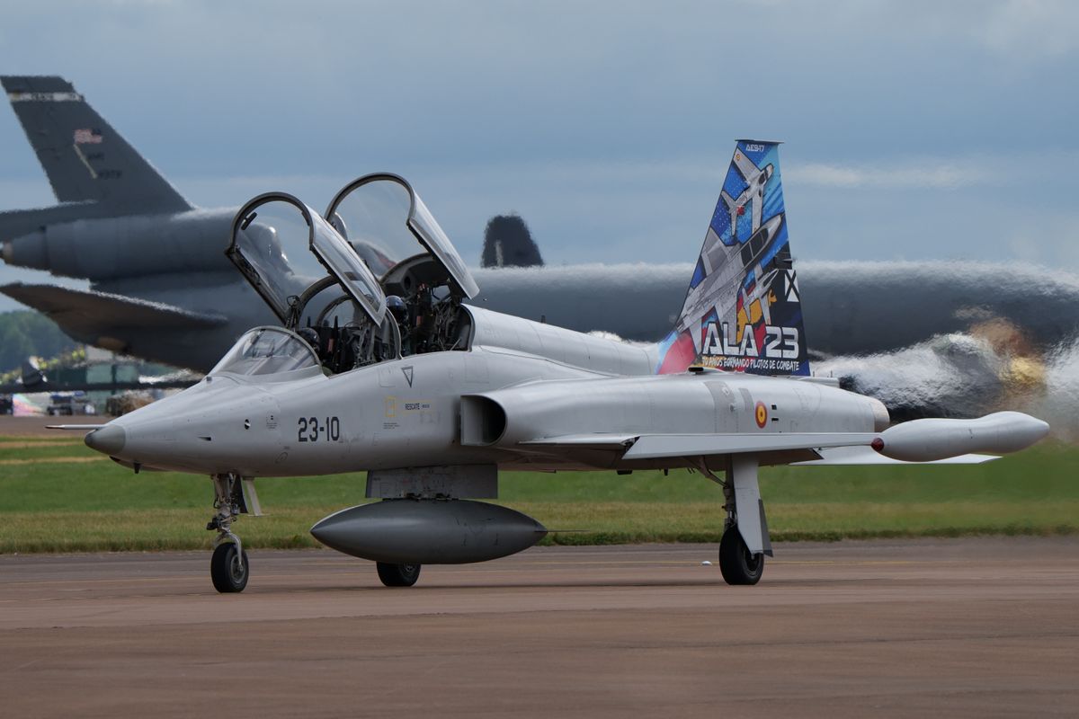

Ob das Bild in Autofokusmodus AF-S scharf abgebildet wurde, weiß ich nicht in Autofokusmodus AF-C ist es auf jeden Fall, wie alle Bilder aus dieser Bild Sequenz unscharf.
Skaliertes Originalbild, EXIF: ILCE-1 v2.02, Belichtungsprogramm: P, Autofokusmodus: AF-C, Bildstabilisierung: Ein, Verschlusszeit: 1/800s, ISO: 100, Sony FE 200-600mm mit Firmware Ver.01.003, Brennweite: 200mm, F-Wert: 5.6 / Für eine größer Sicht bitte ins Bild klicken und den Vollbildmodus über die Schaltfläche oben rechts aktivieren.Skaliertes Originalbild, EXIF: ILCE-1 v2.02, Belichtungsprogramm: P, Autofokusmodus: AF-C, Bildstabilisierung: Ein, Verschlusszeit: 1/800s, ISO: 100, Sony FE 200-600mm mit Firmware Ver.01.003, Brennweite: 200mm, F-Wert: 5.6 / Für eine größer Sicht bitte ins Bild klicken und den Vollbildmodus über die Schaltfläche oben rechts aktivieren.
Es ist deutlich zu sehen, dass es eine Diskrepanz zwischen den Bildern, die von der Kamera als scharf bestätigt werden und die abgelegten Bildern auf der Speicherkarte gibt !
PS. Auf eine Korrekte Belichtung habe ich bei der Aufnahme verzichtet, da ich auf eine RAW Datei zurückgreifen kann. Daher sind viele Bilder etwas zu dunkel.

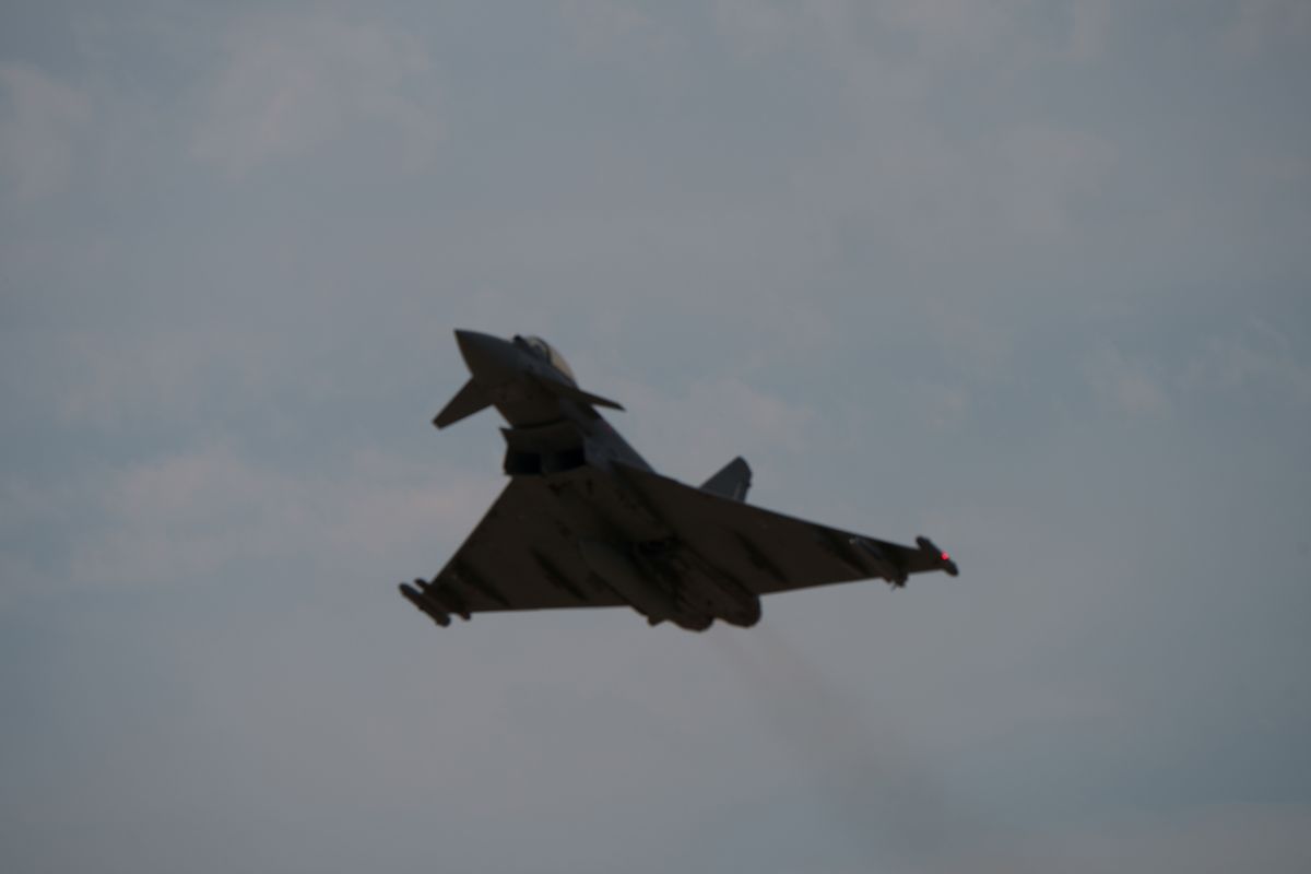

Mit der Firmware Update 2.02 findet das Autofokussystem problemlos das Motiv und die Alpha α1 signalisiert über  grüne Tracking Autofokusfelder, dass die Schärfe korrekt eingestellt wurde.
Mit Tracking Autofokus
Mit den hochgelobten Tracking Autofokus der Alpha α1 werden auf langsame Motive ungefähr 50 Prozent der abgelegten Bildern auf der Speicherkarte scharf abgebildet.
Skaliertes Originalbild, EXIF: ILCE-1 v2.02, Belichtungsprogramm: M, Autofokusmodus: AF-C mit Tracking, Bildstabilisierung: Ein, Verschlusszeit: 1/1000s, ISO: 250, Sony FE 200-600mm mit Firmware Ver.01.003, Brennweite: 324 mm, F-Wert: 8 / Für eine größer Sicht bitte ins Bild klicken und den Vollbildmodus über die Schaltfläche oben rechts aktivieren.Skaliertes Originalbild, EXIF: ILCE-1 v2.02, Belichtungsprogramm: M, Autofokusmodus: AF-C mit Tracking, Bildstabilisierung: Ein, Verschlusszeit: 1/1000s, ISO: 250, Sony FE 200-600mm mit Firmware Ver.01.003, Brennweite: 324 mm, F-Wert: 8 / Für eine größer Sicht bitte ins Bild klicken und den Vollbildmodus über die Schaltfläche oben rechts aktivieren.
Bei den scharfen Aufnahmen kann man sehr gut die warnhinweise am Schleudersitz und Luftfahrzeug erkennen.

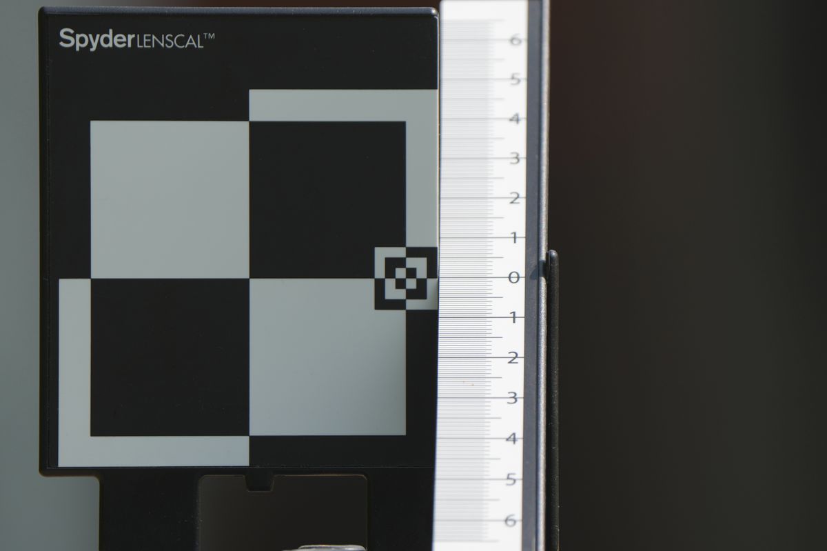

Als nächstes habe ich mit den SpyderLensCal ein paar Hundert Testaufnahmen mit den FE 200-600mm bei 600mm, von einen Pro Stativ (Cullmann Titan) in
- AF-S
- AF-C
- AF-C Tracking
- AF-S / APS-C
- AF-C / APS-C
- AF-C Tracking / APS-C
gemacht.
Was sofort aufgefallen ist, das sämtliche Aufnahmen irgendwie flau / trübe erscheinen.
Nach meiner Einschätzung pulsiert der Fokus, es gibt keinen festen Halte Punkt, genau scharf war kein einzige Aufnahme, die meisten Aufnahmen hatten einen Frontfokus aber auch einige einen Backfokus.

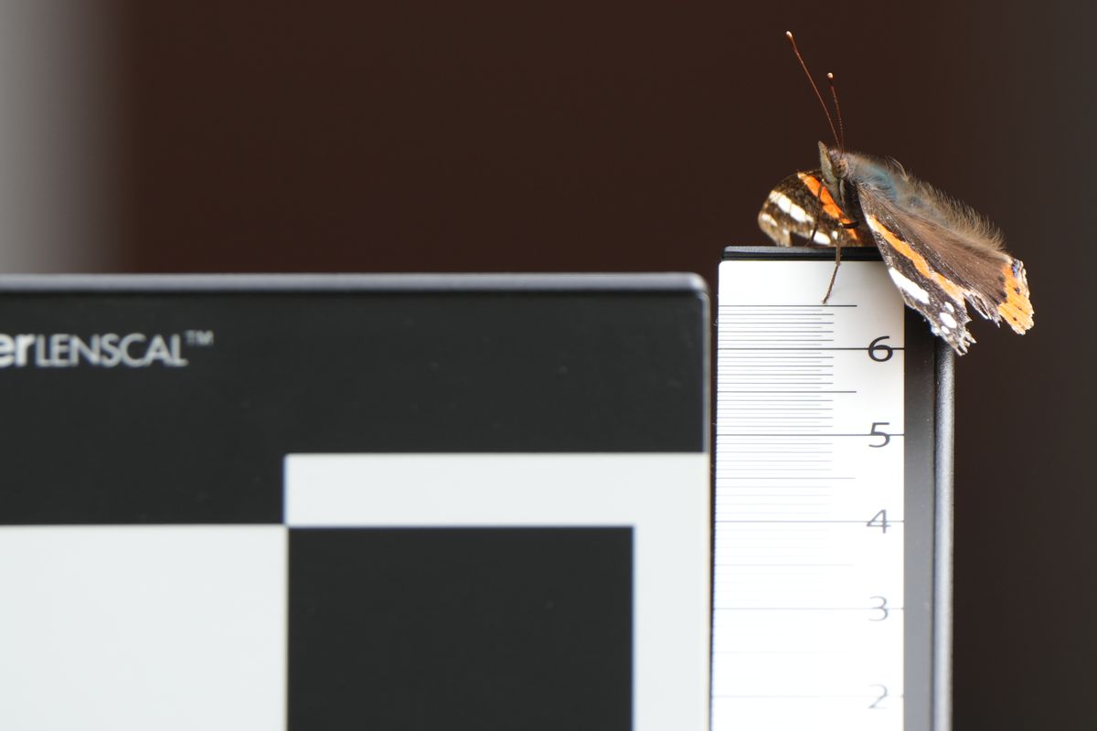

Skaliertes Originalbild / Die Aufnahme wurde mit AF-S / APS-C aufgenommen, mit dem Ergebnis das ein Frontfokus vorliegt. Für eine größer Sicht bitte ins Bild klicken und den Vollbildmodus über die Schaltfläche oben rechts aktivieren.Skaliertes Originalbild / Die Aufnahme wurde mit AF-S / APS-C aufgenommen, mit dem Ergebnis das ein Frontfokus vorliegt. Für eine größer Sicht bitte ins Bild klicken und den Vollbildmodus über die Schaltfläche oben rechts aktivieren.
Skaliertes Originalbild / Ein Schnappschuss mit AF-S / APS-C mit dem kleinsten Fokusfeld haargenau auf die Augen des Falters, mit dem Ergebnis das ein Frontfokus vorliegt. Für eine größer Sicht bitte ins Bild klicken und den Vollbildmodus über die Schaltfläche oben rechts aktivieren.Skaliertes Originalbild / Ein Schnappschuss mit AF-S / APS-C mit dem kleinsten Fokusfeld haargenau auf die Augen des Falters, mit dem Ergebnis das ein Frontfokus vorliegt. Für eine größer Sicht bitte ins Bild klicken und den Vollbildmodus über die Schaltfläche oben rechts aktivieren.
