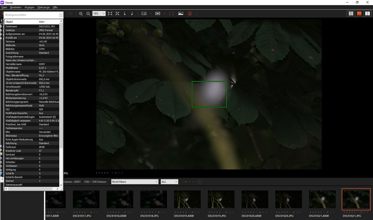

Dieses Kurios Aufnahme entstand mit den Fokusfeld: Erweiterter Spot.
Der Autofokus Modus war auf Schärfepriorität eingestellt, das heißt die Kamera löst erst aus, wenn der Autofokus scharf gestellt hat. Hinter den hellen Fleck in der Mitte verbirgt sich ein Vogel. Durch entfernen der Batterie und wieder einlegen konnte die Kamera wieder in Gang gesetzt werden. In der zwischen Zeit ist der Vogel aber weggeflogen.
Alpha α1 mit Firmware LCE-1 v2.01 und das Objektiv FE 200-600mm F5.6-6.3 G OSS mit Firmware Ver.01.003Alpha α1 mit Firmware LCE-1 v2.01 und das Objektiv FE 200-600mm F5.6-6.3 G OSS mit Firmware Ver.01.003

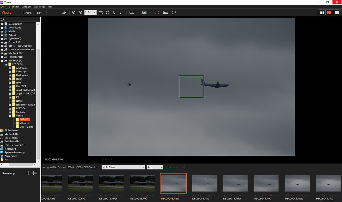

Ich war völlig Überrascht das die Alpha α1 mit den Fokusfeld: Erweiterter Spot. nicht in der Lage war, auf das Flugzeug scharf zustellen. Es erschien ein Magentafarbener Fokussierrahmen.
Auch das Mehrfache betätigen des Auslösers konnte den Autofokus nicht aktivieren, es passierte einfach nichts.
Daraufhin habe ich auf das große Fokusfeld gewechselt und eine Fokussierung war jetzt Problemlos möglich.
Alpha α1 mit Firmware ILCE-1 v2.02 und das Objektiv FE 200-600mm F5.6-6.3 G OSS mit Firmware Ver.03.000Alpha α1 mit Firmware ILCE-1 v2.02 und das Objektiv FE 200-600mm F5.6-6.3 G OSS mit Firmware Ver.03.000
